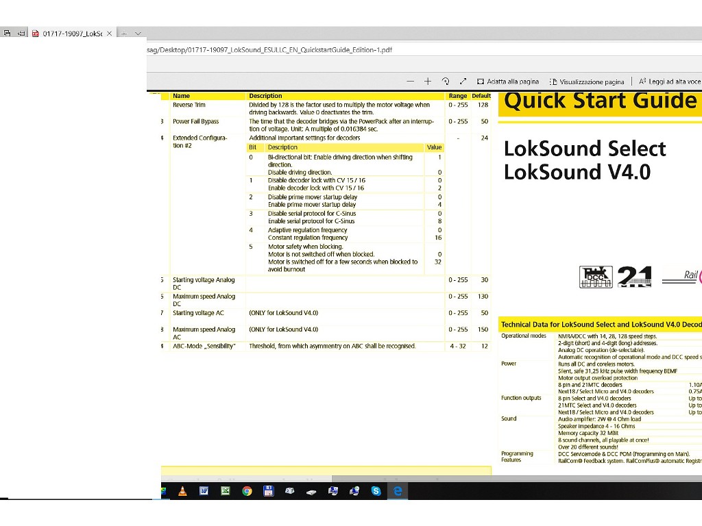

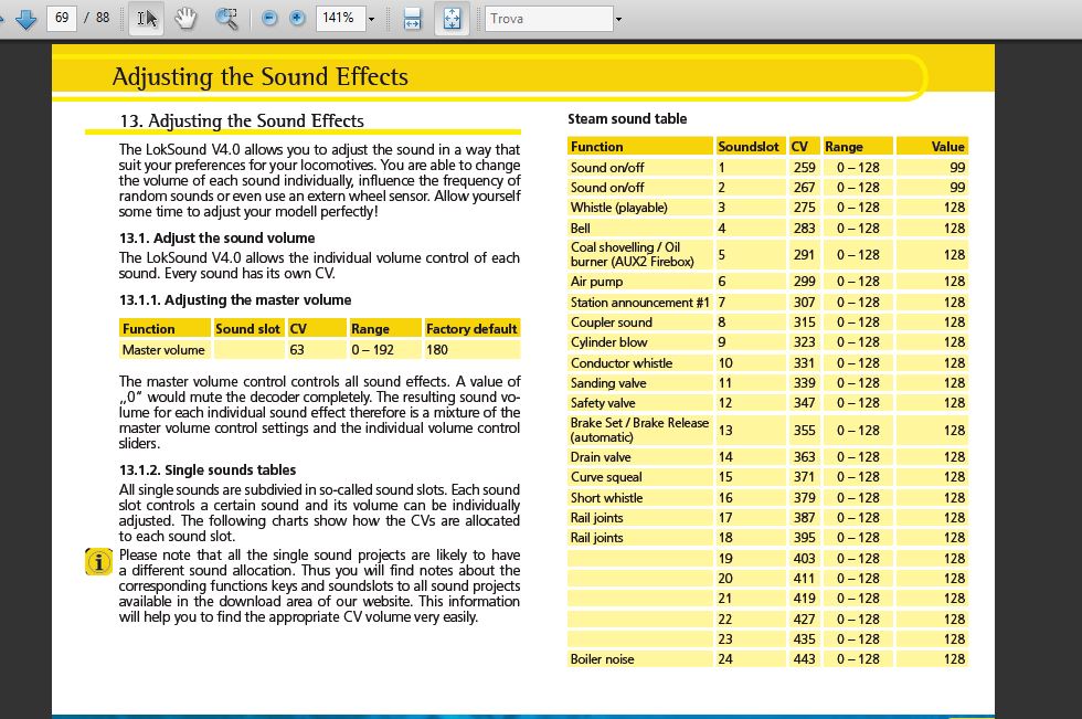

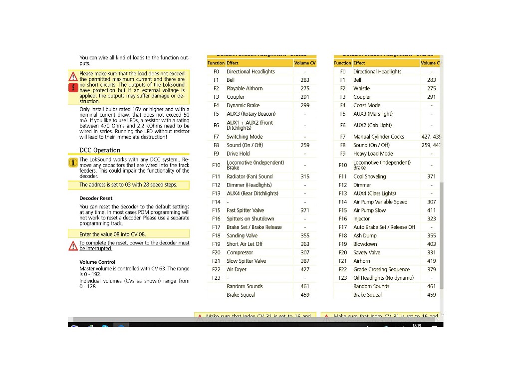

Ho trovato questo che ti allego.

Per i singoli suoni invece fa fede la lista della prima immagine che hai postato … anche se non penso che quella lista sia effettivamente corrispondente ai suoni caricati (mi sembra quella generica).
NB: occhio che in fondo a quella immagine e parzialmente fuori quadro vi sono delle indicazioni importanti: "assicurarsi che la CV31 sia uguale a 16 e la CV32 sia uguale a … (immagino 1)". Orbene per evitare di fare casini in giro prima di modificare le CV dei singoli volumi dei suoni ti conviene fare proprio CV31=16 e CV32=... (queste cv servono ad indirizzare i vari banchi di memoria).
Anche qui se riesci a leggere le cv dei singoli suoni prima di modificarle è meglio. Ovviamente anche per leggere devi prima impostare CV31=16 e CV32=...

le cv che regolano i suoni di un 4.0 sono queste:
segnati il valore di default, leggendo la cv che ti interessa, cosi da ripristinarlo, qualora la modifica non sortisse l'effetto voluto.
prima di modificare una qualsiasi cv abbinata al suono, ricordati di impostare la cv31 = 1
se hai problemi a capire a cosa si riferiscono le varie cv basta chiedere...
ciao.

la tabella che ho postato è un riferimento...
certo chi ha programmato il decoder, può non aver seguito la successione delle cv...
però, prendendosi del tempo, se per esempio la cv 275 (fischio) fosse abbinata ad un altro suono, è sufficiente cercare i suoni che interessano e modificarne il volume...ovviamente, sempre premunendosi di registrare e ripristinare il valore di default...
