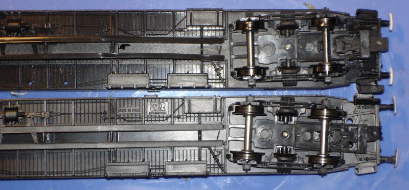

Parli di questi?
Sono portaganci NEM che si trovano su alcune carrozze Rivarossi CIWL, produzione precedente all'introduzione del timone di allontanamento montato sottocassa:
MAI trovati sciolti, probabilmente non sono mai stati forniti come ricambi.

Parli di questi?
Ciao Alpiliguri,
se la domanda è rivolta a me, si, sono questi i portagancio a cui faccio riferimento. Non sapevo fossero montati anche sulle CIWL pre-timoni di allontanamento.

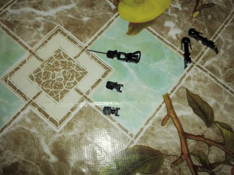

Come diceva all'inizio del post Maurizio, adattare i timoni di allontanamento ai vecchi carri Lima e Rivarossi non è un lavoro da poco; personalmente, per evitare di massacrare i vagoni, mi ero studiato questo sistema:
- Asportare il gancio ad occhiello dal pezzo Lima (nel caso specifico il tipo piccolo).
- Asportare le code di rondine dal gancio corto prescelto (Roco nel mio caso).
- Assemblare il tutto e rimontare il gancio sul carro.
Commento file: Foto dei pezzi in questione. Manca il gancio Roco accorciato che si è staccato.
20151222_193012.jpg [ 59.97 KiB | Osservato 10469 volte ]
Vi posso assicurare che il sistema funziona bene, a patto di incollare i pezzi con un collante decente; io avevo usato l'Attack, ma col tempo le parti si sono staccate.
Per i ganci di tipo più vecchio (quelli con l'occhiello grande) bisogna studiarci un po' su, per fare un lavoro accettabile anche dal lato estetico.

Parli di questi?
PROPRIO questi qui....intendevo proprio questi qui.
