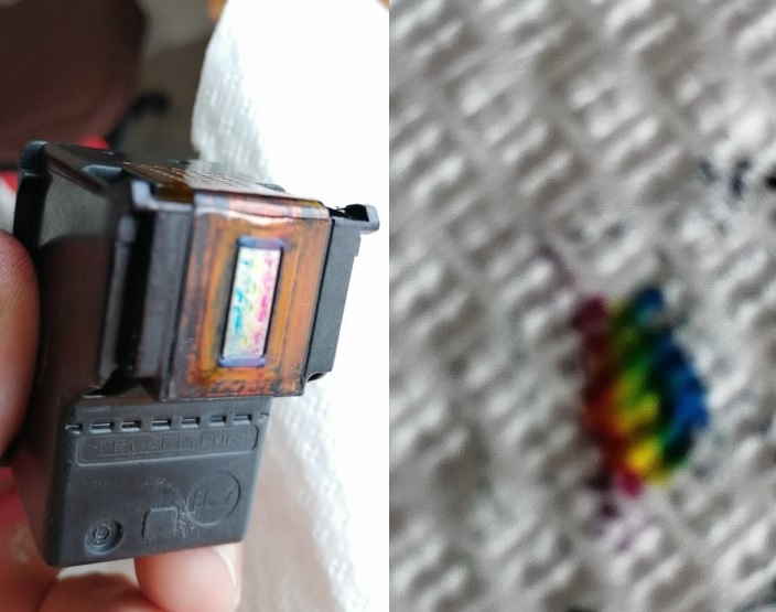

Ho un problema.Ho ricaricato una cartuccia colore di marca HP, ma il magenta proprio non lo stampa.Le ho provate tutte.Vengono stampati tutti i colori tranne il magenta, eppure il serbatoio è carico e se aspiro da sotto gli ugelli il magenta "esce".Ma quando mando in stampa, nulla.Fatto pulizie varie testina/stampante, ma niente.Chi mi può aiutare?Grazie.

Provo, però gli ugelli del magenta sono liberi, perchè da sotto la cartuccia il magenta (rosso) come mostrato in foto, fuoriesce.
I contatti sono integri e perfettamente puliti.Sia su cartuccia che su stampante e le mollette sono ok.

Più che fuoriesce direi che si ferma li … ovvero per densità o per mancata reattività degli attuatori piezoelettrici non riesce a esser "lanciato" verso il foglio … se funzionasse bene gli ugelli apparirebbero molto più puliti (...come gli altri vicino…).

Se premo la cartuccia su di un foglio, il colore fuoriesce in egual modo da tutti gli ugelli. :roll:
Tempo sia parzialmente "partita" la parte elettronica :(

A contatto fuoriesce per capillarità, non è probante, … ribadisco: il magenta non viene "lanciato" ovvero non si distacca dalla testina e questo capita per eccessiva densità oppure per malfunzionamento degli attuatori o per difetto degli ugelli.

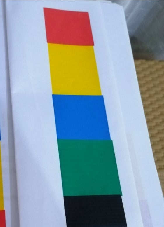

MessaggioInviato: lunedì 11 novembre 2019, 18:21
Dopo una giornata a fare mille prove, ci sono riuscito :lol:
Ho messo gli ugelli della cartuccia in ammollo in acqua bollente insieme a un pò di ammoniaca.Ho aspirato più volte l'aria e dopo 4-5 stampe ha iniziato a funzionare.Lo scrivo caso mai a qualcuno capitasse lo stesso problema :wink:
