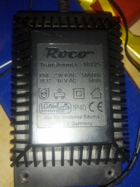

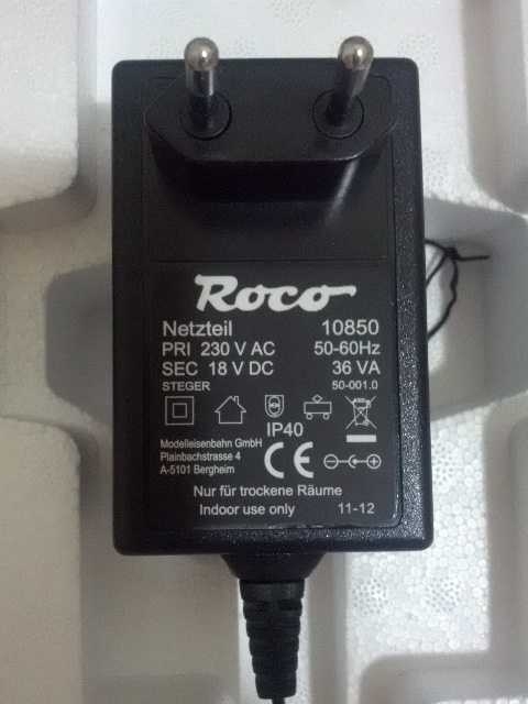

Io invece avrei un altro quesito, sempre inerente ai decoder e alla tensione del trasformatore.
L'avete presente il decoder che mettono già installato sulle loco negli startset? Ecco, prendiamo l'esempio della classica E444R con le carrozze eurofima,set venduto con un alimentatore bello massiccio da 50VA. La loco cammina perfettamente.
Quando però la uso con un trasformatore sempre dello startset Roco "più piccolino" (è un eufemismo!) da 36VA,ecco che il decoder della tartaruga ronza come una mosca!
Sapete dirmi se sono proprio i VA dei due trasformatori che fanno la differenza oppure non centrano nulla e il discorso è collegato alla ottima spiegazione tecnica fornita sopra? E cioè la mancanza di una tensione stabilizzata a dovere intorno ai 15-18 V?
Visto che addirittura oscilla tra i 22 e i 16!
Contano i VA o contano i V stabilizzati?
Inoltre sto notando che il piccolino eroga 18 V DC, mentre il "grosso" dice 16 V AC!!! Ma come si spiega? Il grosso esce in alternata e il piccolo eroga 2 volt in più del fratellone e in continua?

@Marco, a prima vista quello da 50 W è il classico trasformatore bello pesante che sputa 16 volt alternati che poi dentro allo scatolo diventano circa 22 continui il problema è che, non essendoci stabilizzazione, la tensione con poco assorbimento può salire anche 24 volt invece a pieno carico crollare a 15-18 volt il che, da come la vedo io, non è una gran cosa...anzi è un pò na porcheria...
Il secondo da 36 W mi sembra più un alimentatore switching tant'è che eroga 18 volt continui, in teoria dovrebbe dare migliori performance ma se dici che le loco ronzano, mi viene da pensare che sia cotto o che i suoi 36 W siano troppo pochi "sedendosi" al primo carico eccessivo.

Cotto non direi perchè è nuovissimo, anzi ho riscontrato che la differenza la fa molto anche il decoder montato,e la macchina su cui si trova.
Per esempio avevo levato il decoder di fabbrica montato su una BR290 Roco e l'ho messa su un 656 Roco. Il caimano ronzava con entrambi gli alimentatori.
Discorso diverso per la E444R,a cui il decoder non è stato assolutamente smontato o altro. Ronza col trasformatore da 36VA, mentre con quello da 50VA nessun problema.
Ora, anche se non ho provato altre "combinazioni", è evidente che i tre elementi decoder,locomotive e trasformatore concorrono nel "ronzio".
Per la cronaca montando un Lenz comprato a parte sul 656 Roco, cammina perfettamente anche con l'alimentatore piccolo.
In ogni caso, anche in virtù del fatto che il piccolino non mi convince (ho questo, quello "grosso" è nella sede dell'associazione di cui faccio parte, coi moduli Fremo e il plastico sociale), probabilmente seguirò il tuo consiglio e andrò a comprare un alimentatore da PC stabilizzato, sperando magari di trovare lo spinotto compatibile senza troppi "tracchiggi" (leggasi modifiche di fili spinotti ecc).
Magari poi riscontro che con la corrente stabilizzata la tarta ribbolita migliora il suo funzionamento. Col piccolino sembra quasi sottosforzo!
