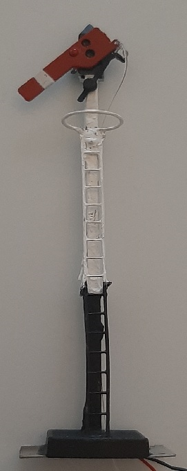

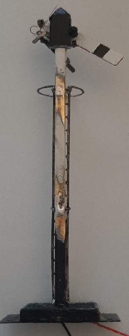

Innanzitutto ho dissaldato la scaletta del segnale, insieme alla base di quest'ultimo e al piccolo circuito stampato presente al di sotto della base. Ovviamente è essenziale fare attenzione al cavo che movimenta l'ala che è, credo, in nylon e quindi sensibile al calore. Inoltre è necessario porre attenzione anche al cavo elettrico che alimenta il microled all'interno del segnale, in modo da non danneggiarlo.
Ho quindi girato di 180° la piantana del segnale con quest'ultimo e risaldato il tutto alla base. Quindi ho provveduto a risaldare anche la scaletta ed il circuito stampato.
Di seguito un paio di foto del lavoro a questo punto:

In queste prime foto il segnale appare già con il colore corretto bianco e nero, poiché sulle prime avevo pensato solo di riverniciarlo. Purtroppo la resa non mi piaceva.

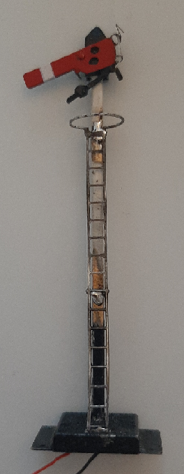

Successivamente ho provveduto a riverniciare il tutto con i corretti colori bianco e nero, così come da foto:
Segnale_finito_mini.png [ 219.95 KiB | Osservato 4608 volte ]
Di certo così appare meno sbagliato e più aderente al vero.

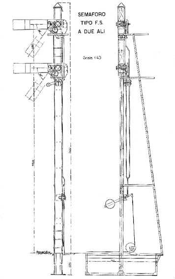

http://www.rotaie.it/Rotaie.it.data/Disegni/Semaforo%20FS%20ad%20una%20Ala.jpg
http://www.rotaie.it/Rotaie.it.data/Disegni/Semaforo%20FS%20a%20Due%20Ali.jpg

A vedere i disegni di progetto sembrerebbe che la posizione prevista sia dietro, lato bianco. Poi nella realizzazione pratica come spesso accade si cambia. Quindi alla fine da un alto o dall'altro il realismo è rispettato, ognuno se la mette dal lato che più gli aggrada...

Perdonami, forse sono io che non riesco ad interpretare i disegni correttamente, ma mi sembra che la scaletta sia posta lato rosso dell'ala. Così anche le foto che hai postato precedentemente mostrano la scaletta di fronte il segnale, sempre lato rosso dell'ala.

No ho visto male io!
Sui disegni visibili con google effettivamente la scala è montata davanti, lato ala, come le foto che ho postato. Quindi è il caso opposto che è "fuori standard", ma comunque esistente.
