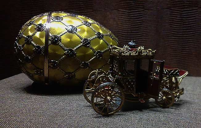

uovo incoronazione--.jpg [ 180.9 KiB | Osservato 7012 volte ]
Qui l'uovo di Fabergé rappresentante il modello della carrozza dell'incoronazione a Zar di Nicola II

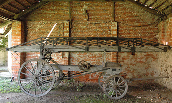

DSC_5548---.jpg [ 176.2 KiB | Osservato 7012 volte ]
Qui una bellissima scala Porta

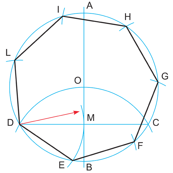

7 parti.jpg [ 118.07 KiB | Osservato 7012 volte ]
Non credo che passare da 14 a 12 ci sia un indebolimento strutturale, o viceversa. Sono propenso a credere che si preferisca il 7 (ovvero il suo doppio) per i tanti significati simbolici da sempre attribuiti al 7 (l'elenco dell'impiego del 7, sia sacro che profano è lunghissimo).

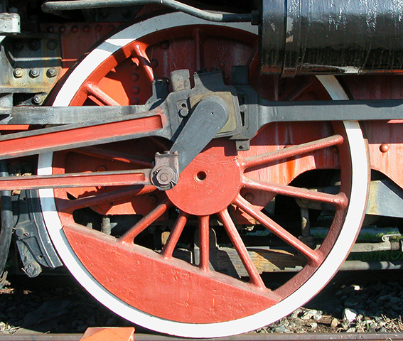

DSCN1481--.jpg [ 193.94 KiB | Osservato 7012 volte ]
Si pensi che la Gr 672.001, versione carenata sistema ‘’Franco’’, pur avendo le ruote motrici dello stesso diametro della Gr 670 da cui derivava (1920 mm), queste presentavano 19 raggi anziché 18 della progenitrrice.
Sarebbe interessante saper se c’è qualche pubblicazione riguardante i criteri di progettazione delle ruote a raggi ferroviarie.

ma l'uovo di Fabergè è tuo?
 Oggetto del messaggio: Re: Una questione di lana caprina...
MessaggioInviato: mercoledì 6 maggio 2020, 6:07
Messaggi: 695
Ma no, è di Faberge'.
L'uovo é andato perduto in un trasloco, ma la carrozza é in mio possesso, non volevo dirlo ma sono un erede dei Romanov. Fa bella mostra di sé nella collezione di Dinky Toys, ma é fuori scala.
