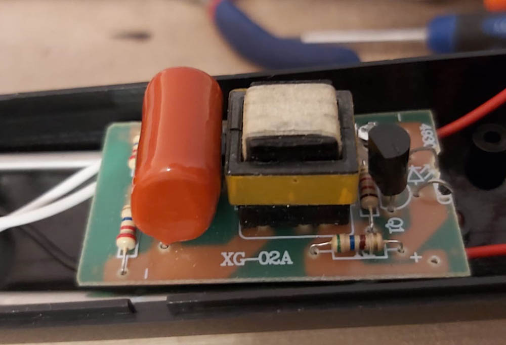

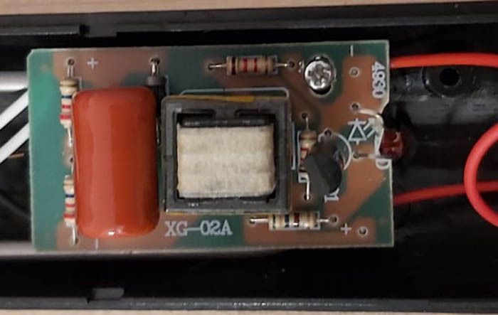

Il cuore della racchetta è così formato:

Dov'è l'errore? Perché la corrente non è costante?

Non penso ti buoi basare su un tester commerciale per misurare la tensione di quei cosi ...
Parliamo di tensione Statica quindi corrente nulla (o quasi) che presuppone un isolamento elevato fra i due poli ... e quei tester NON sono adatti.
Il pcb di cui in foto sembrerebbe un elevatore di tensione basato su uno stupidissimo circuito autooscillante ... dovrebbe generare una tensione elevata ma con una corrente infinitesimale.
Il presupposto per il funzionamento è che non ci siano perdite in giro ... quindi tutto ben isolato e pulito sopratutto tra i due poli (consiglierei di lavare e spazzolare pcb e componenti con un alcol ad elevata gradazione per scioglierei residui di saldatura e di grasso, quindi eliminare tutta l'umidità residua con un phon).
Fatto questo per provare se genera un campo statico adeguato potresti collegare la massa al tuo corpo e poi avvicinare il colino (l'altro polo) al tuo braccio senza toccarlo (altrimenti dovresti sentire una "schicchera" ;) ) : ti si dovrebbero rizzare i peli ... ovviamente tutto ciò in una giornata con l'aria secca: se c'è molta umidità in giro non ti funzionerà mai.

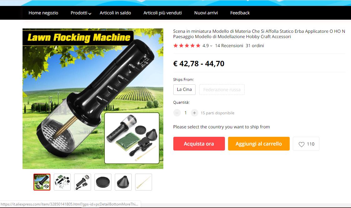

se hai pazienza, ci sarebbe questo spargierba:
https://it.aliexpress.com/item/33005789 ... web201603_
io lo presi a suo tempo, funziona benissimo sia con le pile che anche con la rete di casa...

Credo di aver capito dove sta il problema: funziona come il circuito di accensione delle vecchie auto. Nell'auto ci sono le puntine che si aprono e generano la variazione di tensione che serve a generare quella alta sul secondario della bobina.
Lì le puntine sono sostituite dal tasto: solo quando il tasto viene rilasciato si sviluppa l'alta tensione (un po' come il ruttore a puntine di un'auto). Bisognerebbe pilotare quel transistor con un oscillatore che generi più impulsi in sequenza.
Se si sa montare un circuito, online si trovano decine di schemi. Bisogna mettere un transistor di potenza (tipo un BD 135 o 136, dipende verso dove il tasto chiude, se al positivo o al negativo) con collettore ed emettitore in parallelo al tasto.

Grazie dei consigli.
Comunque è evidente che ho toppato vergognosamente: il marchingegno ammazzamosche da cui sono partito è fatto per essere alimentato con le pile a stilo 1.5 V, e io ho pensato di ficcarci dentro la 9 V pensando di dare più potenza. Ma evidentemente l'elettronica non funziona così. :roll:

Bello. Però mi dice che arriverebbe a a metà giugno, trooooppo avanti. :oops:
