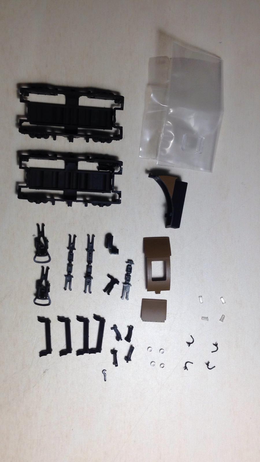

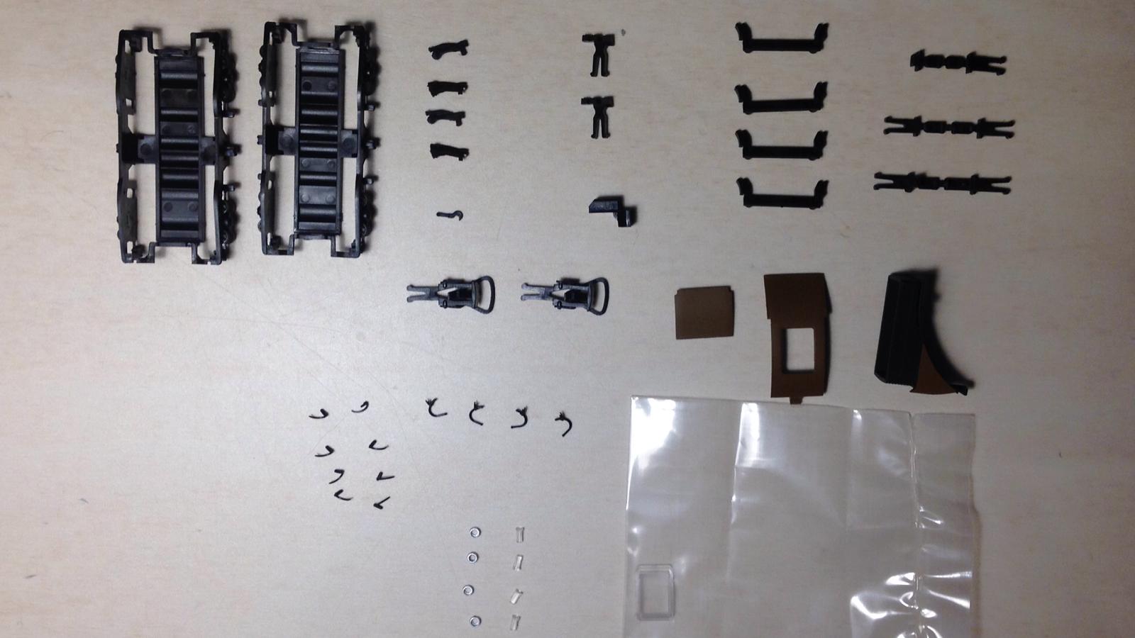

per far si che resti traccia dei nostri commenti, anche in tempi lontani da "ultime uscite..." apro il tema con un po di "documentazione".
nella confezione ci sono due bustine sigillate. Il contenuto è quasi lo stesso:
Ale540_busta_grande.jpg [ 119.48 KiB | Osservato 8534 volte ]
Ale540_busta_piccola.jpg [ 121.89 KiB | Osservato 8534 volte ]
4 piccoli pezzetti neri (forse per i carrelli?) sono insieme ai 4 gemelli, tutti nella busta grande.
Per il resto le buste si equivalgono.
