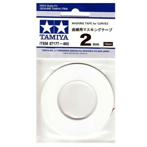

Se hai dei timori, fascia prima il cerchione col nastro da verniciatori, poi vai tranquillo con un bel grigio scuro smalto da modellismo.
Buon lavoro
