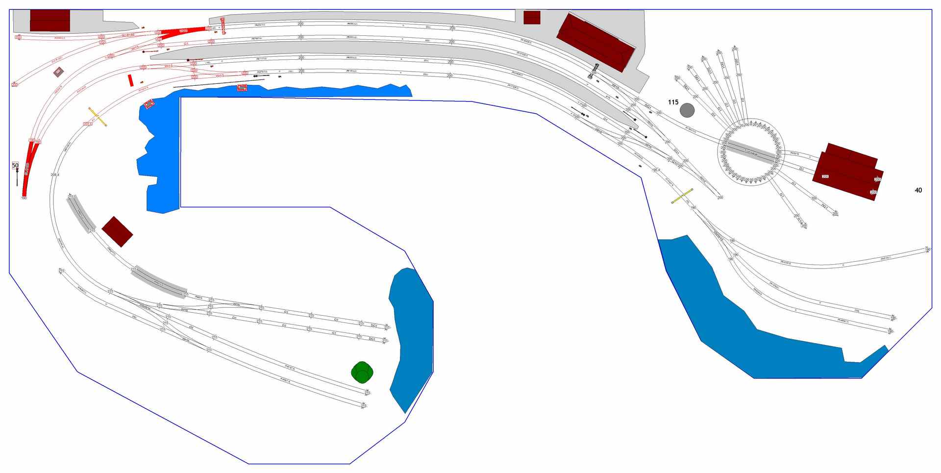

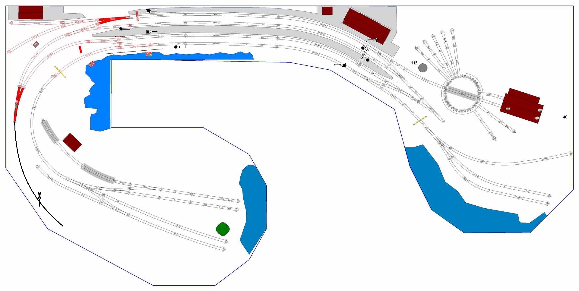

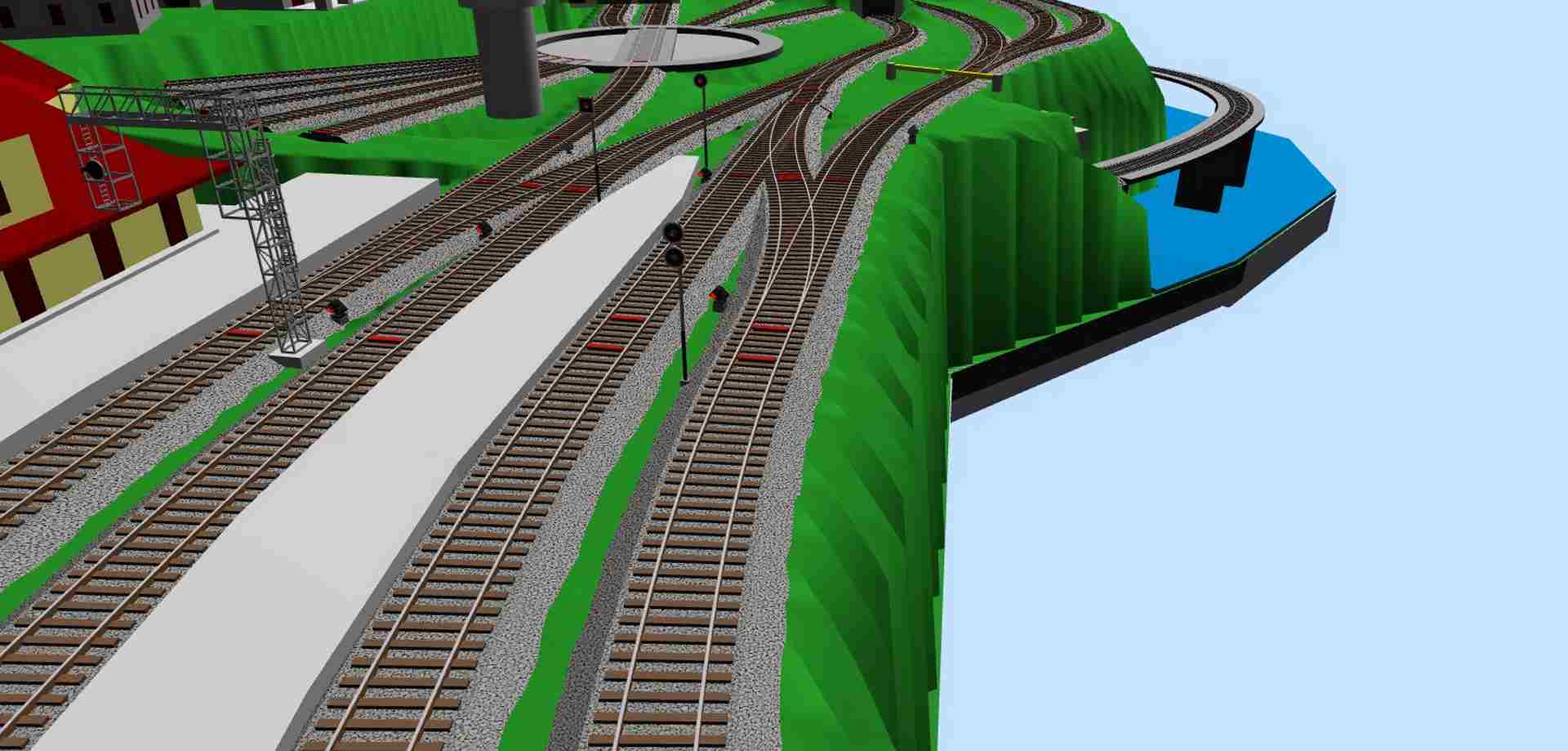

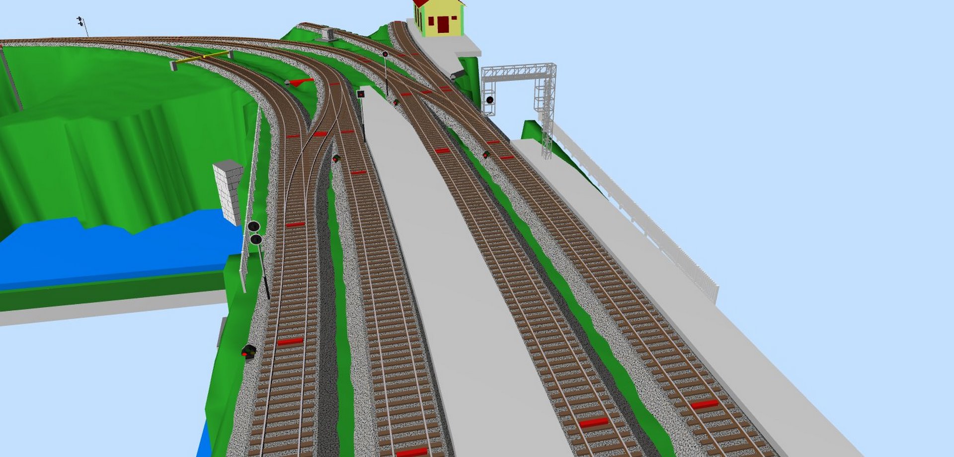

Avrei necessità di chiedere un vostro parere sul posizionamento dei segnali per la mia stazione.
Ho posizionato correttamente i segnali e le marmotte o ho sbagliato nel posizionamento e nella scelta sel segnale?
Grazie a tutti

Stento a capire un segnale a vela quadra su un binario di corretto tracciato e poi uno a vela tonda su portale da un binario deviato...

metti tutti segnali ad una vela tonda alla sinistra del binario che comandano. nei binari di non corretto tracciato sotto alla vela va anche il triangolo bianco per l'uscita a 30km/h o triangolo bianco con 60 scritto dentro se le uscite sono a 60km/h
ed allontana di qualche cm ogni segnale dal deviatoio che "proteggono"
in un impianto cosi "semplice" al reale non so se le metterei...

Buongiorno. Sono scelte dettate dal tentativo di recuperare più spazio possibile e dal fatto che ho già alcuni segnali del vecchio Plastico che vorrei utilizzare.
Mi sembra di aver visto spesso dei segnali a vela Quadra in stazione. Comunque, l'intento della discussione è proprio quello di correggere gli errori che ho fatto, quindi ben vengano i suggerimenti sulle modifiche.

Capisco la volontà di riciclare del materiale ma non ha alcun senso a livello impiantistico, anzi proprio non va. :wink:

secondo me va benissimo così, nulla da eccepire, ottimo anche l'utilizzo dei segnali
a due fuochi per le partenze con itinerari differenti.
La vela quadrata va benissimo, il binario non è neanche quello di CT, che individuerei
nel secondo binario e non nel terzo.

Allora la vela quadra la devi mettere a due luci oppure col triangolo sotto perchè così è un corretto tracciato. :wink:

beh si, in effetti sui segnali di non CT dovresti applicare il triangolo, oppure la tabella luminosa a linee
orizzontali ovvero la seconda vela, credo che stampare dei triangoli bianchi con bordo nero su un cartoncino
ed applicarli sia la strada più semplice ed economica, per il resto mi sembra che sono posizionati tutti
correttamente. Quindi dato che il binario di CT è il secondo, sugli altri a vela semplice, applicherei i triangoli

Spendo la mia modesta opinione, se consentito.
In massima parte le marmotte sono posizionate in prossimità del limite circuitale di binario, ed in ogni caso in installazione visibile.
Limite circuitale che solitamente è successivo al posizionamento del segnale di partenza.
Risulta quindi difficile una installazione dove un treno possa attestarsi al segnale di partenza, quindi superando il circuito di binario che è terminato in prossimità della marmotta, ed impegnando quindi il circuito che comprende tutto il gruppo scambi seguente.
Questo tipo di posizionamento marmotte, seguente il segnale, deriva oltre che da fattori circuitali, anche ad ambiti operativi.
Ovvero è molto difficile che il macchinista in arrivo possa fermarsi al rosso, dove poi magari la loco viene sganciata dalla composizione e, per poter ripartire in manovra …. la marmotta non è visibile dalla cabina ;)
Salvo rare eccezioni (in ferrovia è sempre presente il caso che conferma la regola), se è presente una marmotta prima del segnale di partenza, ve ne sarà posizionata un'altra subito dopo.
Condivido comunque le opinioni finora espresse.
Buon divertimento

Io le marmotte in una stazione come quella le eviterei: mi evito la complicazione e la spesa. I soldi risparmiati li investirei in segnali per evitare il riciclone.
È un vero peccato che l'aspetto impiantistico sia sempre e costantemente trascurato: si basa al bullone, al mancorrente un decimo di millimetro più spesso, e poi ci se ne sbatte se di fianco alla nostra locomotiva perfettissima ci sta un segnale o un cartello o un qualsiasi altro elemento infrastrutturale piazzato letteralmente a casaccio.
Per il resto, ti dico di tenere conto di quanto detto da tz che era del mestiere. Per il resto domani mi metto al PC e vedo di dirti la mia.

Mi pare che DOZ abbia detto una cosa importante.
Se non erro, è capodeposito, con passato e presente di macchinista. Quindi è uno dei ferrovieri o ex che frequentano il forum. Hanno tutti cose interessanti da dirci.
Da quel che ha affermato capisco che c' è un motivo che fa posizionare la marmotta sempre dopo il segnale.
Secondo il Regolamento ci si deve fermare prima del primo ente protetto, che può essere il segnale, la marmotta, o una traversa limite (o un uomo con bandiera rossa).
Nel nostro caso la marmotta, posta prima del segnale, impone di fermarsi prima di essa (1).
Ma, quando il macchinista si avvicina ad essa, non la vede, quindi non potrebbe sapere se l' ha oltrepassata o no.
Oltrepassare di qualche metro un segnale solitamente non crea problemi.
Oltrepassare di qualche metro una marmotta, può creare invasione all' itinerario di un altro treno, ponendogli a rosso il segnale e richiedendogli frenatura di emergenza. Insomma, una cosa che non passa inosservata.
Quindi, marmotte (ipotesi tua) o non marmotte (ipotesi Bomby), i segnali vanno arretrati un pochino.
Potresti scambiare di posto segnali e marmotte : poi, se deciderai di non mettere le marmotte, la nuova posizione dei segnali sarà ancora valida.
Stefano Minghetti
nota (1) : DOZ fa notare che, se c' è una marmotta prima del segnale, essa è disposta a via libera. Ma poi ce ne deve essere un' altra, dopo il segnale, disposta a via impedita.
A Bologna Centrale ce ne sono parecchie così configurate.

Ringrazio tutti per i suggerimenti, sicuramente modificherò la segnaletica con le indicazioni che mi avete dato.
Ho però alcuni dubbi sull'assenza delle marmotte. Non dovrebbero essere presenti nemmeno sulle linee che gestiscono i raccordi industriali? in tal caso come farebbero le loco da manovra ?
Inoltre, per curiosità , cosa significa l'acronimo PG che avete utilizzato?
