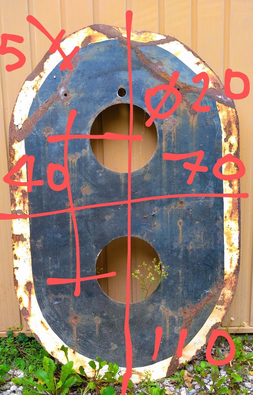

Qualcuno ha le dimensioni del segnale FS a vela ovale (a luci riunite)? Non le ho trovate da nessuna parte.

Secondo me (vado a naso , non sono un esperto) si può ricavare da un segnale a due fuochi.
L'interasse dei centri dei due fuochi dovrebbe essere quello di un segnale normale doppio , la larghezza pari al diametro della vela tonda , la lunghezza ricavabile dall'interasse più il diametro della vela.

Non credo, basta guardare una foto qualsiasi (o rammentarsi qualche esempio reale) e si vede abbastanza in fretta che le dimensioni in altezza sono ben ridotte rispetto ad un segnale normale con due vele…

l'interasse tra i due fuochi è di 410mm

Michele
IMG_20220916_160342_5.jpeg [ 191.14 KiB | Osservato 3598 volte ]

So che è prodotto in kit (e non costa follie), ma quello che io e un amico dovremmo fare è "personalizzato", è al vero a fuochi di colore e si trovava (credo) sulla Adria-Mestre. Aveva chiesto se fosse grande proprio come il "vela ovale" e gli hanno detto di sì, ma non aveva chiesto quanto fosse grande! E c''era anche quello squadrato, per il binario a destra. E quest'ultimo in ambito FS era normato o quello riprodotto è proprio quello della FAM o di altra simile concessa?
