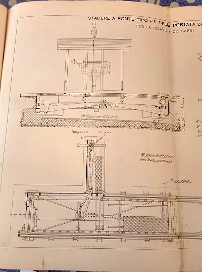

il casotto è centrato sull'asta graduata dove scorre il "romano" per fare la pesatura, mentre la pesa sotto ai binari è centrata sulle leve (e coltelli, e cuscinetti) sottostanti.
Da li' tramite rinvii il movimento raggiunge un lato dell'asta graduata, ecco perchè alla fine pesa e casotto sono disassati fra di loro.
Segnalo anche che esistevano due diversi tipi di pesa carri: binari continui (viene sollevato il carro dal binario) e binari interrotti (si muove il piano della pesa con le relative rotaie)
Lamps
 Oggetto del messaggio: Re: Stadera a ponte/pesa carri FS
MessaggioInviato: mercoledì 21 settembre 2022, 18:49
Ecco un disegno....
20220920_180418.jpg [ 77.72 KiB | Osservato 4229 volte ]

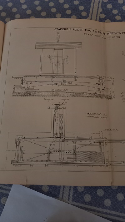

Torrino-Pollino ha scritto:
Ecco un disegno....
Per chi avesse problemi di vista...
Commento file: Un sentito ringraziamento a Torrino-Pollino
20220920_180418.jpg [ 77 KiB | Osservato 4173 volte ]
