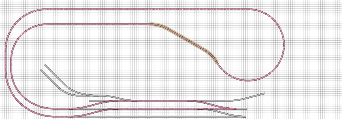

Buonasera, nel progetto che sto cercando di realizzare ho il cappio di ritorno rappresentato in figura. Vi scrivo perché dovendo gestire il problema penso che il sezionamento ed i collegamenti per l'inversione dei segnali siano da effettuare prima dello scambio a destra della figura per chi legge. Sbaglio? Grazie Fabrizio
Proposta 1.jpg [ 147.67 KiB | Osservato 3400 volte ]

Ricorda sempre di specificare se l'alimentazione sarà in analogico o digitale ...
Quindi?

Zampa ha ragione: per la completezza della risposta è necessario conoscere il sistema di alimentazione.
Ma intanto... perché parli di scambio a destra?
Il problema sussiste già dagli scambi a sinistra: vanno sezionate entrambe le rotaie dei due binari in entrata nella stazione che immagino tu voglia avere tutta con una precisa "polarità". E polarità è tra virgolette perché è un termine improprio nel caso del DCC.

La polarità vale anche per il DCC.
Nel cappio di ritorno illustrato vanno sezionati i due binari uscenti dai due deviatoi a sx della stazione. Vanno sezionate entrambe le coppie di rotaie. In DCC andrà poi collegato un inversore di polarità per allineare le tensioni prima e dopo il sezionamento.

Un piccolo suggerimento: leggendo quanto sopra scritto "sembrerebbe" che vanno isolate entrambe le rotaie di entrambi i binari subito all'uscita dei due scambi ...
... ovviamente giusto e valido per qualunque alimentazione però, considerando la lunghezza complessiva del cappio, francamente io isolerei più avanti... diciamo nel tratto rettilineo tra la curva di sinistra e il cappio di destra. Questo per lasciare un' "asta" all'uscita di ognuno degli scambi in modo da consentire manovre in stazione senza rendere necessario il cambio di polarità. L'importante è che la parte del cappio che deve essere isolata (e gestita dall'inversore di polarità) sia più lunga del più lungo treno potenzialmente circolante.

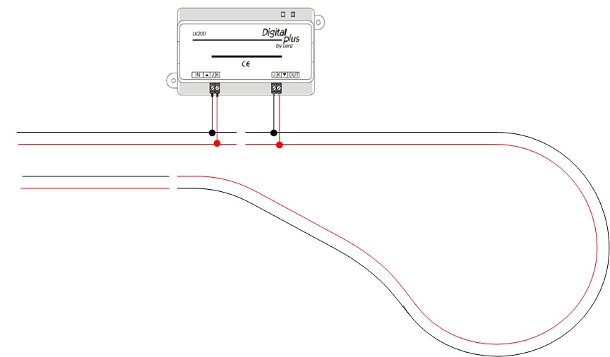

Salve Fabrizio, il controllo automatico del cappio è semplicissimo se il plastico è alimentato in DCC . Guarda lo schema allegato dove ho incluso il Lenz LK200 che ho utilizzato su diversi plastici, ma puoi scegliere prodotti analoghi di altri marchi. Unica accortezza la zona isolata deve essere più lunga di qualunque convoglio tu voglia far circolare sul plastico.

cappio.jpg [ 27.92 KiB | Osservato 3203 volte ]

Il sistema è digitale (Z21 start)

Grazie Carlo, il circuito è lungo 60 metri circa e pensavo di creare dei distretti di potenza per la Stazione nascosta e la Stazione. Il punto è che devo comunque riallineare la polarità dei binari e non ho idea di dove mi convenga farlo

...e allora il cappio vero e proprio, con i sezionamenti dove detto, basta gestirlo con un inversore di polarità è vivi sereno.... (occhio ai collegamenti dell'inversore: se è di quelli a rilevazione di corto collegamenti brevi in prossimità dei punti di corto e con cavi di sezione generosa)
