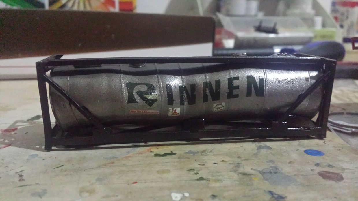

Ho appena vissuto un dramma e spero qualcuno possa aiutarmi a capire cosa possa essere successo.
Volevo mettere mani ad alcuni modelli e aprendo le scatole ho avuto questa amarissima sorpresa:
2015-08-17 21.39.38.jpg [ 203.02 KiB | Osservato 6878 volte ]
2015-08-17 21.40.38.jpg [ 179.31 KiB | Osservato 6878 volte ]
Sembrerebbe una deformazione dovuta ad una fonte di calore ma:
i modelli sono conservati nelle proprie scatole e riposti in un armadio;
i modelli nelle scatole a destra, a sinistra e sopra non hanno nessun subito nessun danno (questo era il primo della pila e quindi non ci sono modelli sotto, al limite nel ripiano sottostante ma anche questi non hanno deformazioni);
c'è da dire che però il carro è in metallo ma i particolari in plastica quali carrelli e aggiuntivi vari non hanno difetti.
Ho anche pensato ad una deformazione dovuta a solventi vari ma:
uso solamente colori Tamiya che dovrebbero essere a base acquosa (e li uso da anni senza aver mai riscontrato problemi simili);
i container erano incollati al carro con colla vinilica (stesso discorso di prima);
sono stati verniciati e sporcati mesi fa e fino ai primi di agosto erano perfetti.
Devo chiamare un esorcista?

I modelli sono in metallo, cioè le cisterne, sai che metallo è?
Visto così, pare che all'interno si sia formato il vuoto, quindi sono implosi e non esplosi :wink:
Per caso dentro hai messo qualcosa: piombo, colle, vernici, smalti, ecc.
Hai tappato tutti i buchi, senza lasciare sfogo d'aria?
Quando li hai chiusi, per caso, è rimasta dentro aria calda e umida?
L'involucro che li contiene di che materiale è?
 Oggetto del messaggio: Re: Misteriosa "esplosione"
MessaggioInviato: lunedì 17 agosto 2015, 22:14
Messaggi: 3238
Il carro è in metallo ma i container sono di plastica (a memoria sono Herpa).
Non ho usato smalti o colle nè fuori nè tantomeno dentro: come erano così sono rimasti, io li ho solo sporcati con colori ad acqua.
I tappi dei due Hoyer erano solo incastrati, mentre l'altro è composto da 2 metà incollate con la classica colla Faller.
La confezione è Roco "blu": polistirolo, tappo in plastica trasparente (acetato?) e quindi coperchio in cartoncino. È intatta!
Più che altro, a parte il nervosismo per la perdita di 3 pezzi di plastica discretamente costosi e difficilmente rimpiazzabili, sono preoccupato per l'armadio.
Mi potrebbe succedere anche ad altri modelli?
(Ho corretto il titolo...)

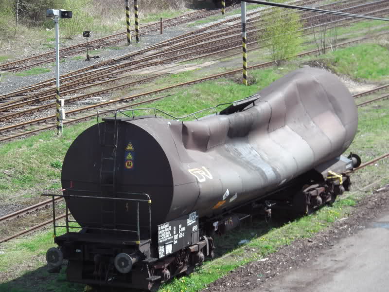

Può succedere svuotando la cisterna senza consentire all'aria di prendere il posto del liquido aspirato... :wink:
24lo2ep.jpg [ 137.65 KiB | Osservato 6395 volte ]
(foto tratta da http://www.mysnip.de)
Non ti so dire cosa sia successo in realtà ai tuoi modelli, però starebbero bene abbandonati in un angolo di scalo o di raccordo:

Quello che mi porta ad escludere fattori esterni è il fatto che il modello era nella propria scatola appoggiata sul fianco (quindi il modello era orizzontale), di fianco c'era un modello simile e sopra una scatola invece appoggiata in orizzontale (per quanto possibile ripongo i modelli impilati per treno).
Se fosse, come è legittimo pensare, una fonte di calore proveniente per esempio dal muro retrostante o anche dal sole che batte sulle ante mi sembra difficile, per non dire impossibile, che vada a colpire una sola scatola per l'intera lunghezza (è un carro articolato per container e siamo quindi intorno ai 35 centimetri abbondanti) senza intaccare, non solo i modelli a destra, sinistra, sopra e sotto ma per esempio, neanche il polistirolo della stessa confezione.
Sembrerebbe una deformazione come quella della bottiglia d'acqua che di solito tengo in macchina: se di giorno ha una forma normale, al mattino la trovo schiacciata.
È vero che l'ultima volta che li ho presi ai primi di agosto ero sul balcone ma non credo che massimo 15 minuti al sole abbiano potuto scaldare così tanto l'aria al loro interno da farli poi collassare una volta al fresco dell'armadio; senza contare che, almeno i 2 Hoyer erano montati ad incastro per cui, al limite, l'aumento della pressione interna avrebbe fatto saltare i tappi!
Nel frattempo mi sono ricordato un particolare: il carro è stato ritoccato non con i colori Tamiya ma con uno smalto (non ricordo la marca ma potrebbe essere Humbrol). Si parla di piccole superfici: potrebbe essere quello?
