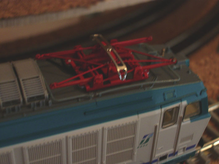

Io ho eseguito il lavoro seguendo l'impronta dei buchini tappati. Si vedono bene in controluce. Evitate la dima!
Basta un girapunte a mano e una punta da 0,4/0,5 (non mi ricordo bene...). Bisogna sistemare anche le griglie che sono spostate (e non in posizione corretta) e non permettono di fare alcuni buchi.
Ho colto l'occasione per sistemare anche gli aggiuntivi. Mi mancano i ganci sul frontale (da ordinare a MdF) e il vomere senza la fessura del gancio. Il mio bimbo, confrontando le foto della loko vera e della mia, mi ha fatto notare anche di verniciare con una punta di rosso i vetrini dei fanali interni!
http://www.tadioli.com/ElaborazioniLoko/652c.JPG
http://www.tadioli.com/ElaborazioniLoko/652B.JPG
Maurizio

grazie molto interessante la cosa. quindi in pratica le dime sono due una per la cabina A e l'altra per la B.
bisogna quindi smpntare i pantografi e appoggiare la dima sugli isolatori nei quali dovebbe incastrarsi. dopo di che si inizia la foratura che a mio avviso dovrebbe essere fatta con u trapanino a colonna in quanto tra la cassa e la dima dovrebbe rimanere un po di lasco e quindi un girapunte tradizionale potrebbe spostare la foratura di qualche decimo sfalsando la posizione dei fori sulla cassa.
buono il fatto di cercare di vedere in controluce le sedi originali dei fori, alcuni soprattutto i laterali si vedono abbastanza bene ma quelli a ridosso del reostato sono u po nascosti,
belle le foto dell'upgrade fatto con aggiuntivi "di qualità" anche se rimango perplesso sulla forma delle ghiere dei fari che a mio avviso sembrano rovesce.
