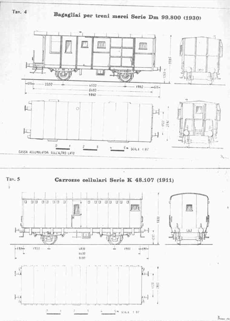

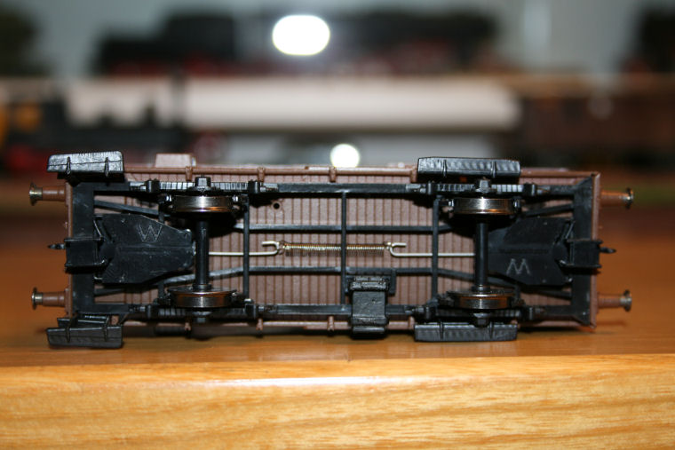

Se possono farvi comodo:
il disegno del bagagliaio ( vedi anche TTM 1/2000 )
Il telaio del Dm della Walschaert
Antonello

MessaggioInviato: venerdì 25 gennaio 2008, 9:18
Però, guardando la foto del carro di Antonello, si può sempre usare un telaio di Walschaert, io ho tutti i loro kit e mi avanzano molti telai, qual'è il più indicato? Poi uno la cassa se la costruisce da se, mi pare ovvio.
Se riesco a riprendermi un po', do un'occhiata alle misure e poi ritorno meglio sullo specifico.
Grazie per le preziose info e per il disegno.
Ciao Fabrizio.

Infatti sulle foto che avevo fatto tempo fa ad un carro F i longheroni sono a I e non a C. Cmq grazie per le informazioni! Per caso conosci anche le misure di tali profilati?
x Antonello: Grazie per i disegni e la foto! Potresti magari fare una foto con il carro leggermente inclinato, così da vedere il telaio in parte di fianco?
