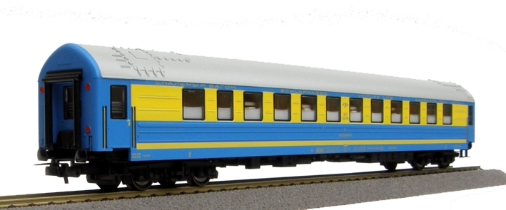

Cosa si può fare quando un modello ha una coloritura troppo sgargiante, anche se corretta? C'è un modo, senza fare danni, per "sbiadire" il colore, un po' come succede nella realtà con gli anni? Forse patinando l'intero modello con vernice trasparente opaca?
La mia domanda parte da questa carrozza qui, prodotta da Tillig.
sm74687b.jpg [ 132.95 KiB | Osservato 4453 volte ]

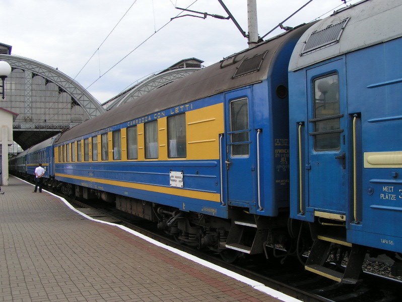

La fascia gialla secondo me ha una tonalità un po' troppo accesa rispetto alla realtà... :oops:
WLAB.jpeg [ 130.01 KiB | Osservato 4453 volte ]
Probabilmente l'errore sta alla partenza nel colore usato in fabbrica :? - come capita su tanti modelli - ma mi chiedo se non possa intervenire senza dover riverniciare tutta la carrozza.

Scusa, ma non ti viene il dubbio che nella foto da te postata, e fatta in quelle condizioni anche il marrone diventa nero?

No, anche se la foto reale era sotto le nuvole, ho visto anche altre foto con colori più tenui rispetto al modello, soprattutto quel giallo (ce le ho sull'altro pc e ora non le ritrovo).
