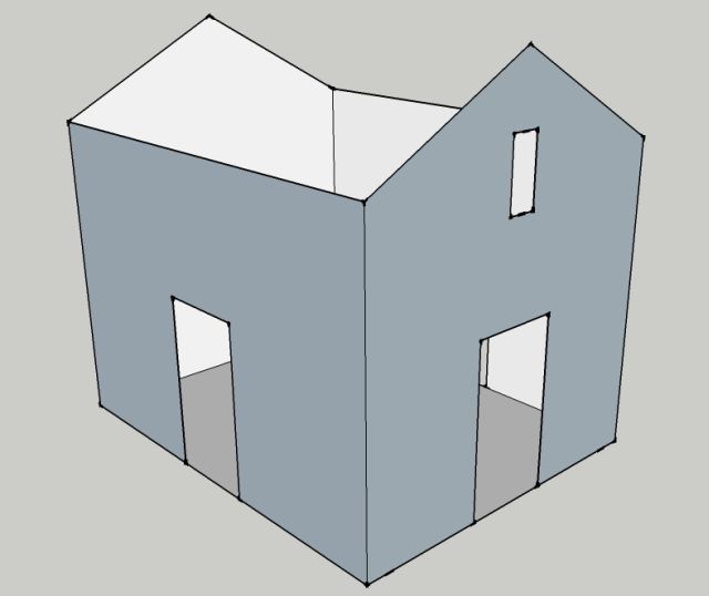

forse conoscete la tecnica del papermodel o paperkraft...
grazie a pepakura designer e google sketchup (2 freeware) è possibile disegnare modelli 3d complessi e ricavarne automaticamente il disegno dello sviluppo in piano
DISEGNO DI PROVA:http://digilander.libero.it/marabel1980/d/chiesa.pdf
1] disegnate il modello in 3d con un software cad, o con google sketchup, esportatelo con quest'ultimo in formato .KMZ
2] apritelo con pepakura designer
3] decidete con le impostazioni quali lati aprire, se inserire linguette, etc
4] cliccate sul tasto UNFOLD e stampate, oppure esportate in dxf e modificatelo (aggiungendo in post produzione finestre, porte, quote, ecc)

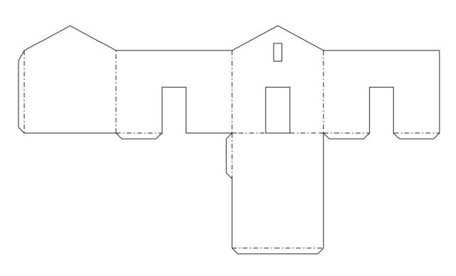

Allora passiamo dalle chiacchiere ai fatti
Ho preso i miei disegni fatti in Autocad ( avrei potuto usare A9cad o Inkscape, entrambi opensource )
e li ho passati a google sketchup
da questo sono passato a pepakura designer ottenendo lo sviluppo che ho stampato in pdf non potendo
salvare nella versione trial
dal pdf ho estratto l'esploso in jpg e l'ho passato a modelbuilder aggiungendo porte finestre e mattoni.
Per semplificare non ho messo lo strato relativo alle modanature in cemento
A questo punto potrei passare al plotterino da taglio . . .
Che ne dite ? Mezz'ora di lavoro in totale
Antonello

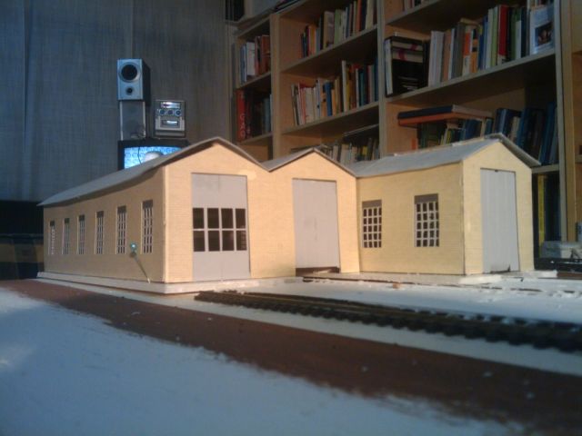

Comincia a prender forma il deposito della FEA con annessa officina.
Perche' l'ho messo qui e non nel thread del plotterino ?
Perche' e' in cartoncino e bello complesso e perche' se avessi avuto il sw opportuno
avrei evitato un sacco di fatica :D
Su dimensioni di questo genere la progettazione valida per la stazione mi ha dato molti problemi
Noterete vari fuori squadra da mettere a posto.
Mi sa che una volta consegnato il diorama della Stazione di Pescara Porto e terminati tutti gli edifici
delle altre stazioni FEA, mi divertiro' a riprogettarlo oppure lo realizzero' in versione anni '50 anziche'
anni '30.
