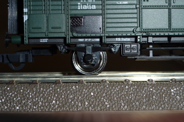

Io per il momento ho eliminato solo i ceppi. Purtroppo questi sono un tutt'uno con le boccole. Quindi bisogna sfilare il tetto, che è incollato leggermente ai lati. Agendo dall'interno, si liberano gli incastri delle boccole dal silicone, che è stato utilizzato come collante (per "estrarre" il silicone ho utilizzato una pinza a becco fine). Fatto ciò, si sfila il complesso boccola-ceppi e si tagliano i ceppi. Una volta rimontato il risultato è quello della foto.
Buon lavoro e saluti,
