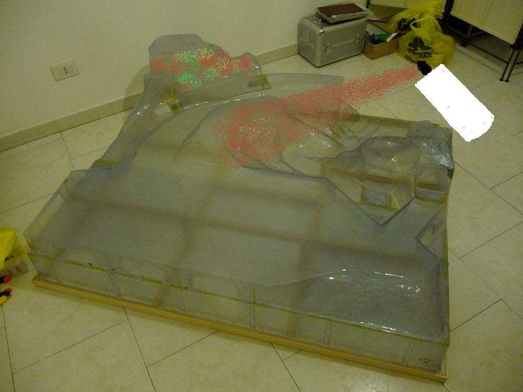

Ecco qualche foto.
http://img242.imageshack.us/gal.php?g=telaio1.jpg

Provo a darti qualche consiglio.Pittura tutta la struttura trasparente con vernice spray in bomboletta(marrone opaco)Quando il colore è ancora fresco fai cadere giù dell'erbetta(quella che preferisci)quando il tutto è asciutto dai una passata di fissativo spray sempre in bomboletta.Usa bombolette a rapida essiccazione,così fai tutto fuori sul balcone e la moglie non si incaz....Per gli alberi(teloxis aristata)devi creare delle basi.Prendi un cartoncino e su di esso spremi della colla a caldo(fai tanti piccoli budini di colla.Inserisci il tronco.Quando la colla sarà fredda strappa il cartoncino ai lati della colla.In questo modo avrai ottenuto velocemente delle basi.La colla che ti consiglio è questa:
aù+.jpg [ 14.03 KiB | Osservato 2848 volte ]
noch.jpg [ 82.81 KiB | Osservato 2848 volte ]

Ciao Ale, sei un grande, io non ci avevo pensato ai budini!!! :mrgreen: :mrgreen: :mrgreen:
Per la colla, se guardi bene nella foto che hai messo, quelle macchie giallastre che vedi sparse un pò in giro, sono della colla che mi hai indicato tu, proprio la stessa, e ti posso dire che posata stamattina, in alcuni punti non ha fatto presa per nulla nemmeno adesso, dopo più di 12 ore :shock: :shock: :shock: .
Penso che ciò sia dovuto alla superficie troppo liscia, domani pomeriggio, ci riprovo magari carteggiando un pò le superfici prima di riprovare...

O che roba è quella??
Il preformato che avevo acquistato io era realizzato in plastica colorata - marrone chiaro- ed aveva già in opera l'erba in varie tonalità, inoltre nei punti in cui non era presente l'erba, la finitura superficiale risultava ruvida adatta a ricevere incollaggi senza problemi....
Nel tuo caso ad occhio sembrerebbe PET o qualcosa di simile, la cui finitura superficiale essendo lucida non consente incollaggi sicuri, salvo levigare la superficie...Probabilmente dovrai usare vernice da plastica, tipo quella che si usa per verniciale le carrozzerie delle auto rc, unica vernice che riesce ad ancorarsi tenacemente al tipo di materiale e resiste anche alle torsioni senza sfogliarsi, tieni presente poi che usando questo tipo di vernice, creata per avere la finitura lucida a contatto col pet, avrai la finitura a vista satinata......
A quel punto potrai provare ad usare colle a contatto come quella suggerita da Axel, come pure l'universale e al limite la colla termica....

Sarebbe proprio il caso che gli dai la vernice aggrappante come fondo, come ti hanno già suggerito.
Dopo puoi usare la colla neoprenica, tipo Bostik, però fai una prova prima.
