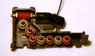

ora metto qualche foto per far capire la difficoltà:
intero.JPG [ 38.37 KiB | Osservato 4896 volte ]
dettaglio1.JPG [ 19.29 KiB | Osservato 4896 volte ]
dettaglio2.JPG [ 18.8 KiB | Osservato 4896 volte ]
come vedi l'asse su cui è calettata la vite è inserita in due boccole di ottone, quella esterna si toglie ovviamente ma l'altra è fermata dalla prima parte del giunto.
Mi sa che sarà un lavoretto di fino, c'è pochissimo spazio tra la vite e la seconda boccola, tu cosa ne pensi?

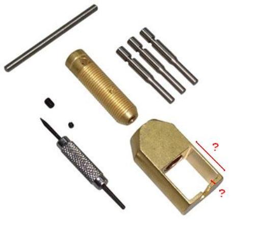

Eccomi ancora qua, le viti senza fine non sono ancora arrivate e io mi arrovello per vedere come sostituirle al meglio. Ho fatto anche una misura del pezzo:
Olivier_Claudio_0001.jpg [ 28.52 KiB | Osservato 4681 volte ]
in pratica lo spazio disponibile per inserire il piede di un eventuale estrattore è di soli 0,86 mm!!
A parte l'ottimo suggerimento di Paolo Macaluso, ed in ogni caso devo trovare un lamierino inferiore al millimetro, chiedo se qualcuno ha l'estrattore commercializzato da Safalerio (e da parecchi altri) di indicarmi cortesemente lo spessore del piede dove c'è l'asola in cui si infila l'asse e soprattutto l'altezza della luce del vano
t_17950.jpg [ 19.96 KiB | Osservato 4681 volte ]
mi riferisco alla versione dell'estrattore più piccola: 0,9-2,2 mm

Ciao Fulvio, Ben risentito. Premetto che ho già individuato un noto negozio di modellismo alla periferia di Roma che vende l'estrattore della foto a 13 euro (buono, no?). Nel tardo pomeriggio invece andrò in un altro noto negozio di modellismo ma al centro per vedere cosa hanno, anche se dubito che pratichino prezzi "abbordabili".......
Vorrei scoprire le carte a questo punto..... Il problema che mi sono posto non è solo quello di estrarre la vite senza fine ma anche di reinserirla correttamente. Ho visto che per il modellismo dinamico automobilistico esistono degli attrezzi combinati estrattore/inseritore. Stavo dunque ragionando sulla possibilità di utilizzare l'estrattore di cui sopra anche per inserire la nuova vite. Sarebbe sufficiente che l'asse entrasse completamente nella luce del vano, a questo punto il martinetto a vite, privo della punta (con un foro dunque di circa 3 millimetri) risulterebbe un perfetto inseritore...... com'è come idea? Ho detto qualche sciocchezza?
In effetti ho pensato che comunque un estrattore mi torna utile, va bene anche per gli assi se non erro e dopo questa riparazione mi rimangono almeno altre 3 o 4 locomotive da resuscitare più un numero rilevante di altro materiale rotabile.......

Per Orient Express,
ho l'estrattore di cui parli e lo spessore della parte con l'asola è di 1mm.Prova a fare come ti ho suggerito.
Trova un lamierino da 0,8 mm di spessore . Ribadisco che dovresti scalettarlo facilmente perche si tratta di teflon e acciaio per cui la forza di accoppiamento non è eccessiva!.
Prova e poi mi fai sapere.
