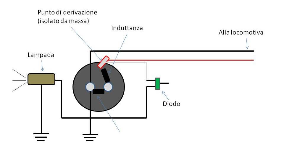

Salve a tutti,
sono impegnato nel ripristino di una locomotiva BR 01 220 Fleischmann recuperata in un "pacco misto".
Le condizioni sono accettabili ma ho assolutamente bisogno di un chiarimento elettrico.
La loco in argomento ha il motore nel tender, le prese di corrente sono invece nella locomotiva. Credo che il possessore precedente abbia manomesso i (semplici) collegamenti all'interno del tender mentre io vorrei rimettere tutto a posto. I fili di alimentazione provenienti dalla locomotiva vanno, al momento, direttamente sui contatti del motore, in parallelo a tali contatti c'è un condensatore a tubetto premontato sui porta carboncini, il fatto è che esiste un secondo condensatore di colore verde collocato in un apposito vano ricavato nella zavorra del tender che non capisco come vada collegato, inoltre esiste un contatto nella parte alta del motore (una massa???) a cui era saldato certamente un filo e che ora è "disoccupato".
Mi rivolgo ha chi ha tale macchina se potesse controllare i collegamenti e fornirmi uno schema anche approssimativo.
Sul sito della Fleishmann ho scaricato il foglio ricambi, l'unico disponibile è il 4170 (molto scarabocchiato.....) ma la loco potrebbe essere anche la 1362 (01 220 DB - corrente continua), il foglio ovviamente nulla dice in merito ai collegamenti elettrici ed anzi non nomina nemmeno il citato condensatore verde.
La loco sembra anche predisposta per il generatore di fumo.....
Grazie in anticipo per il supporto.

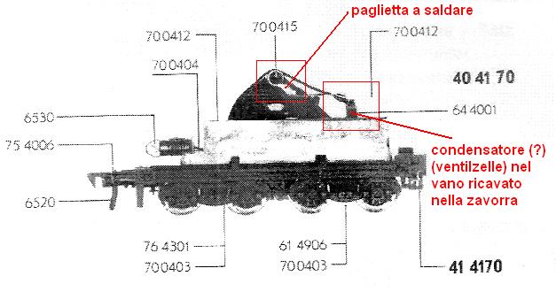

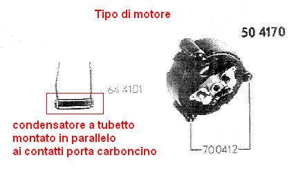

Aggiungo qualche particolare preso dal foglio ricambi:
motore.jpg [ 17.41 KiB | Osservato 1817 volte ]
questo è il motore, il piccolo condensatore a tubetto è montato tra i due contatti porta carboncino.
insieme.jpg [ 38.29 KiB | Osservato 1817 volte ]
in questa immagine invece si intravede il componente 64 4001 definito nell'elenco "ventilzelle" (???). Fisicamente assomiglia ad un condensatore poliestere, è inserito in un vano dedicato ricavato nella parte alta della zavorra ed ha due contatti che escono verso l'alto. Dato che il condensatore (a tubetto) esiste già montato in parallelo ai contatti del motore mi sono chiesto quale sia la funzione di questo secondo condensatore perchè è evidente che un uso ce l'ha....
Nell'immagine si vede anche il contatto a paglietta che nella mia loco non è collegato a nessuno (ma presenta netti segni di saldatura).
Anche la lampadina mi chiedo se vada collegata direttamente ai contatti del motore o abbia bisogno di qualcosa (diodo, collegata al "ventilzelle"?)........

Mi incuriosisce molto l'uso del "ventilzelle", coi traduttori online ho ottenuto praticamente sempre lo stesso significato: "cella valvola", come dire interruttore o forse "diodo"???? Fisicamente è diverso da un diodo moderno ma all'epoca esistevano anche i vecchi diodi al selenio...... Lo dico perchè il condensatore 64 4101 è descritto proprio come "kondensator", dunque componente ben diverso da un "ventilzelle"........

Aggiornamento: ho interpellato il mio amico tedesco Lok-Dok (il mio fornitore di fiducia di ricambi Roco, Fleishmann ecc.) a proposito del componente "ventilzelle" ed ecco la risposta:
Hello Tiziano,
the "Ventilzelle" is an older version of a diode for the tenderlight.
It works like a diode :When you drive forward the tenderlight is out and when you drive backward
the light is on.
Kind regards
Michael
Dunque si tratta di un vecchio tipo di diodo...... incredibile.........
Fulvio, aspetto le tue foto per capire come ricollegare il tutto, grazie per la disponibilità.

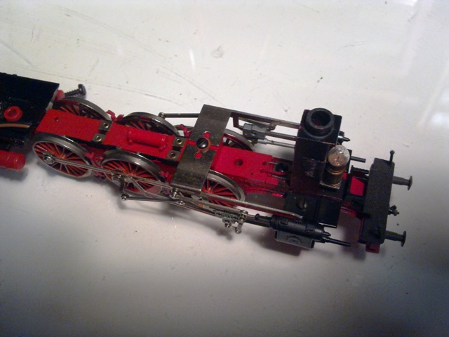

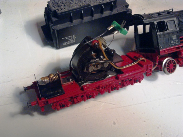

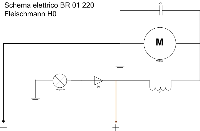

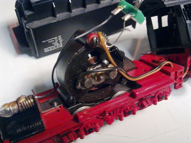

Allora, l'impianto elettrico è semplice.
Sulla derivazione isolata sono attestati il cavo marrone del positivo proveniente dalla locomotiva, un capo del diodo e un capo dell'induttanza che va poi al polo del motore.
L'altro capo del diodo va direttamente alla lampada, che è a sua volta a massa col telaio del tender (che conduce il polo negativo). Il polo negativo del motore è a sua volta a massa sul tender tramite la carcassa ed è collegato al cavo nero (negativo) proveniente dalla locomotiva. Tra i due poli del motore si trova il classico condensatore antidisturbo. Sulla locomotiva, troviamo le prese corrente destra/sinistra isolate dal telaio. Sia la lampada anteriore che il generatore di fumo sono in parallelo e direttamente collegate alle prese corrente. Il diodo originale può essere tranquillamente sostituito con un 1N4007, così come il condensatore e l'induttanza possono essere recuperati ad esempio da una macchina digitalizzata a cui sono state rimosse. Se ti servono basta chiedere, me ne sono avanzate diverse.
Ti allego lo schema visivo e quello elettrico oltre a tre foto esplicative.
Per qualsiasi altra cosa, sono qui :)
Grazie Fulvio, sei come al solito preziosissimo......
Allora, finalmente è tutto chiaro, nella mia locomotiva l'induttanza era stata eliminata e il diodo non è connesso (!!!), proverò a testarlo, mi piacerebbe che funzionasse per mantenere la maggiore originalità possibile. Purtroppo il filo marrone/nero è stato sostituito per un tratto tra il corpo locomotiva e i contatti sul motore con del moderno filo rosso/nero (tristissimo!), probabilmente si era rotto e hanno provveduto come hanno potuto...... proverò a smontare la parte dei contatti e a rovesciare il filo così da avere ancora visibile all'esterno il tratto nero/marrone originale. Starò attento a rispettare la polarità dei fili (io sono ancora all'analogico puro...), se non sbaglio le norme NEM prevedono che quando il binario di destra è positivo la locomotiva deve muoversi in avanti......
Il condensatore mi sembra a posto, eventualmente gli do una misurata.
Grazie per la disponibilità a fornirmi i pezzi ma ce la dovrei fare (e poi non voglio esagerare con la richiesta di supporto), sono un noto maneggione elettronico e dovrei riuscire a recuperare sia la bobinetta che, se serviranno, il condensatore e il diodo.
