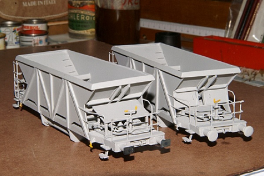

Anche io ne ho costruiti un paio seguendo quell'articolo ,plastica per il telaio ed ottone per il resto,carrelli Rivarossi .
Sono di due serie diverse ,apparato frenante chiuso da sportelli l'uno, sotto la tettoia l'altro.
Giancarlo

belli i tramoggioni di libli, ma per i carrelli come hai risolto? Sacrificato dei carri o trovati come ricambi oppure clonati?
Appena termino il pv porto avanti i tramoggioni anch'io.
