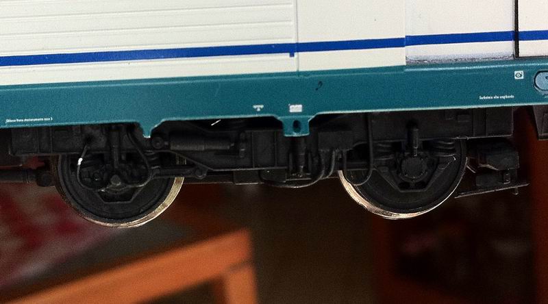

ciao a tutti,
mentre mi accingevo a riprodurre delle tubazioni sui carrelli di una loco, mi è sorta una domanda....ma convenite con me che tali tubazioni sarebbero irriproducibili in scala HO senza raggiungere un compromesso di "visiblità"? Al momento sto usando un filo elettrico di diametro 0.6mm perchè non sono riuscito a trovare qualcosa di più "fino" e che comunque si possa autosostenere. Alcuni mi consigliavano di usare filo di doppino telefonico (di cui però devo ancora misurarne il diametro).
perche ripensandoci, se questi tubi avranno un diametro reale supponiamo al massimo di 10cm, in scala dovrebbero essere sui 1,1mm....
Anche acme, che ha riprodotto le tubazioni sulli carreli della 403, ha usato fili che sono quasi più doppi dei mancorrenti dell'imperiale....
Dimenticavo, parlo di questi:
grazie ciao

Ciao Crystal13, non so di preciso dirti se il diametro sia giusto, però vorrei darti un modestissimo suggerimento: con il filo elestico (quello delle mutande, tanto per capirci) mi sembra, per esperienza presonale, che questi particolari si realizzino meglio ma, soprattutto, ho notato che i cavi solitamente realizzati con fili metallici sono soggetti, maneggiando il modello, a deformazioni e tendono a staccarsi dalla loro sede, così in diversi modelli ho ricostruito i cavi A.T. sull'imperiale con l'elastico che riesce a prendere la forma di quello reale, ed anche i vari cavi dei carrelli mi sembra che riescano meglio, sulla E.326 LM ho addirittura realizzato il movimento del tachigrafo con il filo, i cavi dei carrelli come quelli che hai postato, e i vari tubi di collegamento dei serbatoi dell'aria, i vantaggi?Beh innanzi tutto basta un puntino di colla e fai subito a metterli in posizione, e poi i cavi possono essere collegati alla cassa senza pericolo di impuntamenti durante la rotazione dei carrellli in quanto il filo é elastico.

A guardare la tua foto stimo che quei tubi possano avere un diametro di circa 2 cm.; altro che 10.
In scala diventerebbe 0,25 - 0,3 mm.

ciao ale, grazie per il suggerimento.
il cavo elastico è il primo a cui ho pensato, ma come ti dicevo non è capace di autosostenersi e quindi va per forza attaccato o al carrello stesso o alla cassa. Alla cassa non lo voglio attaccare perche voglio che la loco sia indipendente dalla cassa e perche girando i carrelli rischierebbero di staccarsi dalla cassa. Invece attaccato al carrello stesso ci starebbe, ma il filo in questione deve assumere un andamento ad "U" e quindi l'altra estremità non potrei attaccarla da nessuna parte.
ps. nota che io per collegare il filo metallico alla plastica del carrello, ho infilato il filo in un cilindretto di guaina (a simulare la guarnizione) per cui ciò che incollo alla plastica è la gomma della guaina e per questo motivo dovrebbe resistere molto di piu.

di solito si usa un filo di rame preso da un filo elettrico intrecciato, lo formi a tuo piacimento e lo vernici. ovviamente lo attacchi al solo carrello cercando di non intaccare la circolabilità.

quello che chiedo è anche fino a quanti millimetri minimi può essere il diametro di un filo che si "autosostiene". Io sono partito da un filo elettrico avvolto da 0.4mm che con la vernice è diventato 0.5-0.6.

Al vero sono tubi da un pollice, 24,5mm circa.

ok, quindi in scala dovrebbe corrispondere al più a 3mm.

Ciao, io utilizzo filo di ferro di spessore 0,20 o 0,25 reperibile presso ferramenta o Leroy Merlin per esempio, o a volte utilizzo cavo elettrico 0,20 nero per i cavi dell'imperiale e tubazioni.
Il risultato mi appaga con l'eccezione però di fissare i tubi al carrello fino a filo-cassa, come riproducono i produttori di modelli.

Queste misure, cioè 1", per quanto riguarda le tubazioni dell'impianto frenante, tipo quelle sui carrelli F24, mentre quelle segnate sulla foto (trecce di messa a terra e tachigrafo o antislittante) arrivano a non più di 15 mm cioè in scala circa 0,17/0,18 mm

sarebbero tre decimi di millimetro, non tre millimetri!
Si, riguardo i cavi di messa a terra ed elettrici, non credo superino, vado a memoria, misurati tempo fa al vero, i due centimetri di diametro al massimo.
Sono dei "capelli, in H0. I tubi idraulici sono riproducibili con del filo elettrico per avvolgimenti dal diametro di tre decimi, gli altri leggermente più sottili con una corda da chitarra, la famosa "mi cantino" da 2 decimi di millimetro.
Fabrizio.

Fabrizio, solo per precisazione anche perche' in scala non cambia niente, un tubo da 1'' ha uno spessore di parete di almeno
5-6 mm per cui il diametro esterno e' almeno 35 mm ovvero 0,4 mm in scala.
Saluti da un 'tubarolo' di vecchissima data
Antonello

e gia anche io che sono termoidraulico so che un 1" e di diametro esterno di 32 mm

Già, dite bene voi due, il problema è che sono all' interno, da 3/4, per cui all' esterno facevano 24,5mm
Se dicevo da 3/4 all' inizio, rischiavo di fare confusione, ma vedo che ci sono riuscito lo stesso! :wink:
