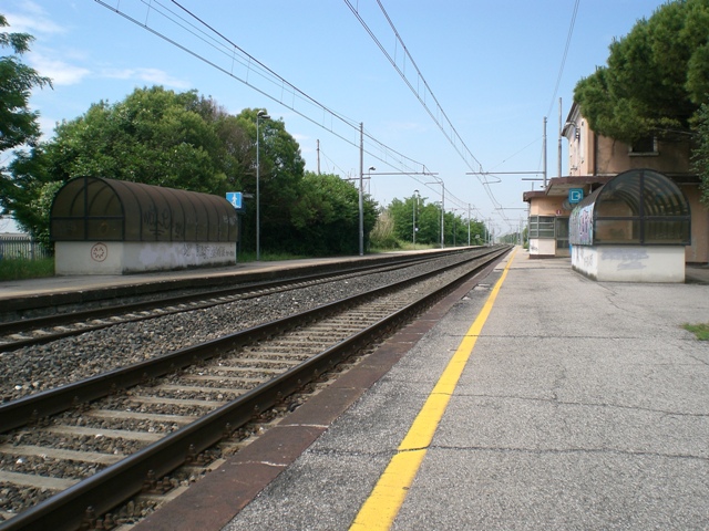

Tutto giusto Fabrizio, io però aggiungo che se si tratta di linea elettrificata alla lunga i marciapiedi tendono a colorarsi con la polverina che vien giù dai pantografi in presa e quindi le lastre laterali e il marciapiede stesso tende a un colorazione molto rugginosa/castano, una via di mezzo.
Se invece si tratta di linea non elettrificata dove circolano mezzi diesel e/o vapore tendono a prendere un colore tendende al grigio/nero fuligginoso, hai presente lo smog sulle auto diesel?
Infine al tutto ci aggiungerei qualche strisciata di carta igienica, secondo l'epoca... :mrgreen:
Un paio di esempi:
CIMG2144.JPG [ 193.36 KiB | Osservato 1570 volte ]

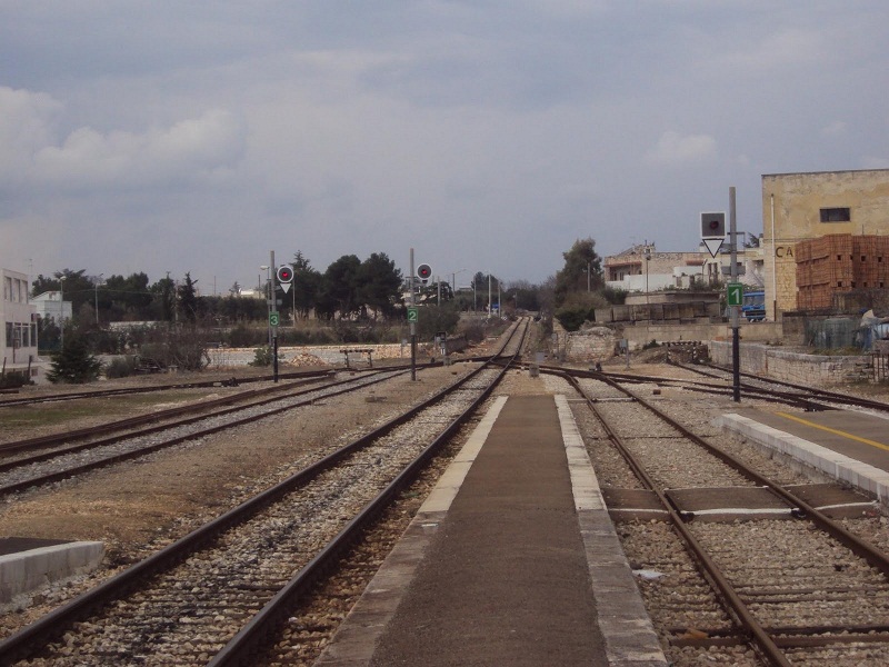

........ il secondo esempio, non capisco come mai, non sono riuscito a metterlo con l'altro... vabbè, sarà la vecchiaia...
Cesare
DSC02682.JPG [ 167.22 KiB | Osservato 1564 volte ]

Non vorrei dire bestialità, ma nei due esempi postati da Cesare mi sembra si tratti di due pietre diverse. Nella seconda foto è pietra calcarea, molto più diffusa al Sud, nella prima sembra porfido, viceversa abbondante al Nord. Però le sto vedendo su di un iPhone, eh, posso benissimo sbagliarmi.

Quoto Giuseppe: non si usa dappertutto la stessa pietra, ed aggiungo che anche al sud, ma nelle zone vicino i vulcani (stazioni nei pressi di Napoli e Catania), ho visto pietre molto scure.

Volevo solo far notare la differenza di colore che assume tutto ciò che sta sotto una linea elettrificata e una non.... e poi mi fa specie che dei miei conterranei non abbiano riconosciuto nella seconda foto una tratta della mitica F.S.E., mò non chiedetemi la località che proprio non me la ricordo.... :lol:
