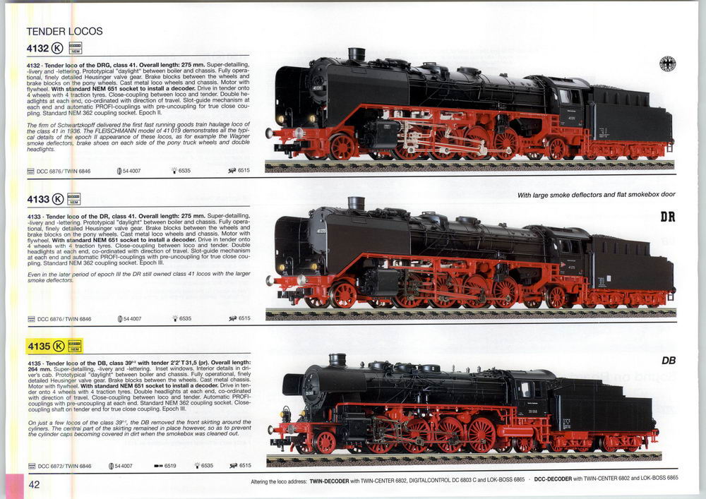

Enzo ha scritto:
Credo che ci sia un po di confusione, perchè l'articolo Fleischmann 4133K corrisponde alla BR41.275 una macchina DR della Germania Est con caldaia originale, mentre la BR41.019 DRG corrisponde al numero di catalogo 4132K.
Per curiosità la lettera K che segue i numeri di catalogo Fleischmann identificano i modelli che possiedono l'aggancio corto.
Spero di essere stato chiaro e utile.
Enzo
Confermo, l'immagine è dal catalogo 2004/2005
