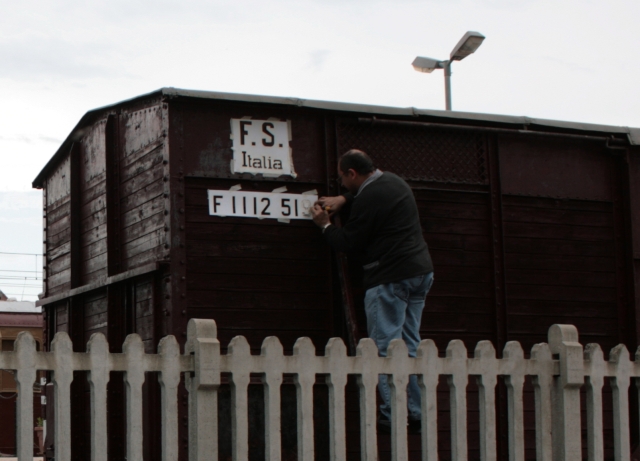

In pratica tu vorresti ricreare un sistema tipo questo :D
Il problema che vedo con il plotterino nasce con le linee a distanza inferiore a 0,7 mm.
C'e' da trovare un materiale sottile flessibile e che si tagli con una passata.
Ci lavorero' un po'.
Antonello
PS gli stencil della foto li puoi fare col CraftRobo : lunghezza a piacere, larghezza di un foglio A4
