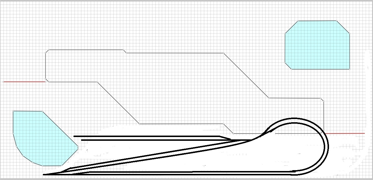

Col tuo cerchio ottengo una maggiore lunghezza della rampa, cioè minore pendenza, ma cosa ne pensi se ci metto una controcurva per fare un cappio da inversione?
La seconda domanda: come lo sostengo il tratto, qui in celeste, del binario che sporge oltre il rosso del piano d'appoggio?
Francesco
Uploaded with ImageShack.us
p.s. : grande programma anyrail. Sei d'accordo?
