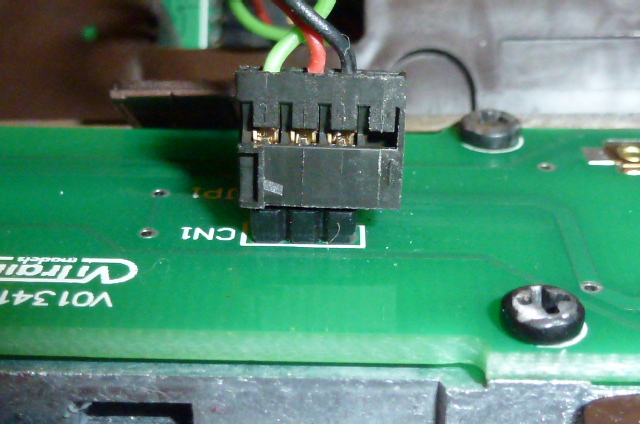

ora però non so piu come ricollegare correttamente lo spinotto dell illuminazione interna! mannaggia a me che non ho prestato attenzione a come fosse posizionato quando l ho staccato!!!! sul canale2 le luci sono sempre accese o spente in base all accensione delle luci direzionali. mentre su canale 1 sono sempre spente......

Per quanto riguarda il tuo problema, purtroppo a volte capita che per distrazione dimentichiamo o di fotografare o di prendere nota di quello che si smonta. Per aiutarti ti ho fotografato il tutto. La funzione delle luci è 1.
Saluti e buon lavoro.

grandissimo... sistemato ora funziona. grazie mille! il decoder ciucco invece lo sto piazzando nella folle aln 668 1416: mettero sul filo viola l illuminazione interna con striscia a led e condensatore e sul filo verde l illuminazione in una cabina. :-)
