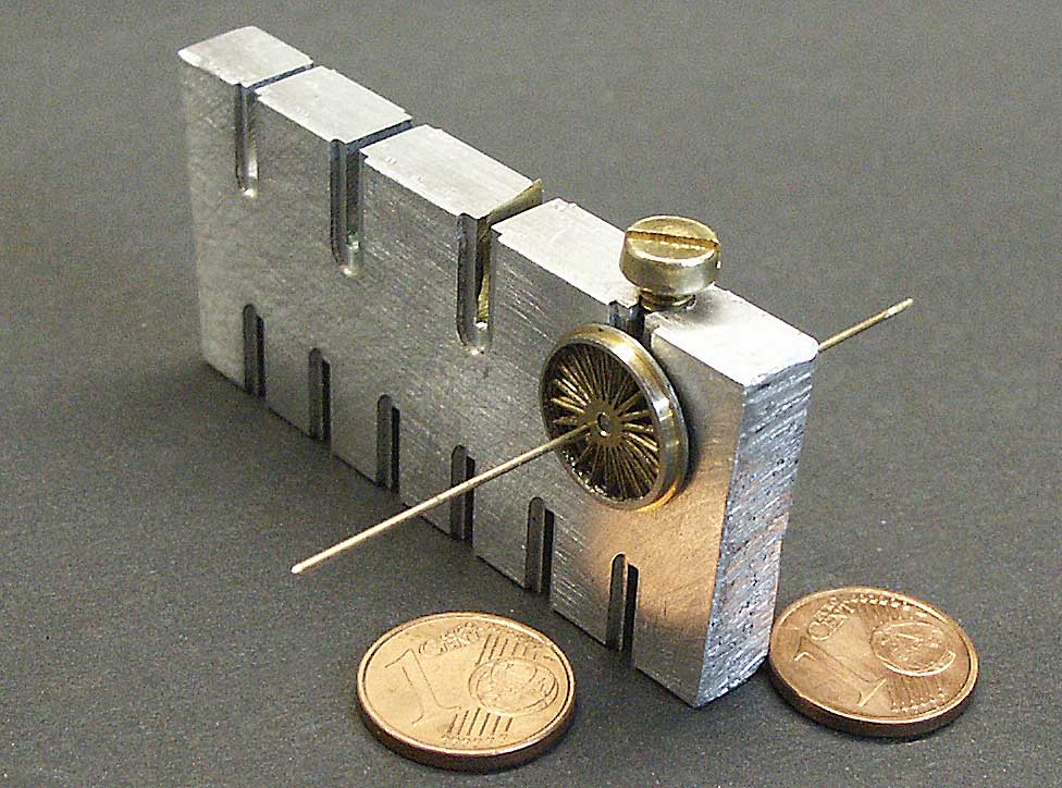

Personalmente mi sono trovato in questa situazione di dover rimontare degli assi da quartare; ho costruito un blocco ad U che ospita l'asse e provvisto di un sistema di fori in modo da far collimare sempre gli assi in modo giusto, con l'ausilio di due sbarre metalliche di riferimento.
Questo se l'asse può essere quartato fuori opera e poi montato sul modello.
Peggio è se l'asse deve essere quartato direttamente sul modello (come accade nei modelli con boccole tipo a strisciamento, come accade in alcuni modelli di ottone).
Ci sono dei suggerimenti per la quartatura, a cui mi sono infatti ispirato, anche sul sito rotaie.it di Giorgio Donzello nella parte di autocostruzione della 690 in N, dal quale mi permetto di copiare questa immagine:
