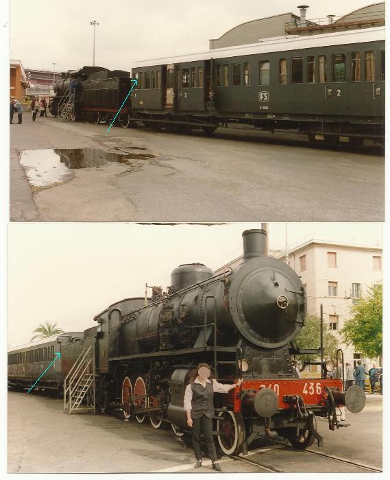

Eccola:
B 39.006 Roma S.L..jpg [ 61.79 KiB | Osservato 1421 volte ]
Le frecce indicano i finestrini frontali, sulla prima immagine il finestrino frontale si evince attraverso quello della prima porta (compartimento capotreno).

Grazie Mille!
Sei stato gentilissimo!
