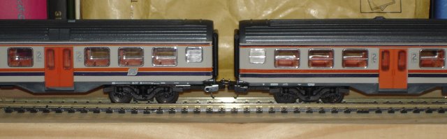

Ciao, confermo che montare il timone di allontanamento Roco, quello per carrozze lunghe, sulle MDVC è molto semplice e il funzionamenti impeccabile con meno di 1 mm di distanza tra carrozze.
Io li monto con due viti recuperate da audiocassette registrabili, forando il fondo con punta da 1,5 mm, inteponendo un sottile cartoncino per abbassarli un poco.
Se serve stasera posso postare una foto.
Un esempio del risultato:

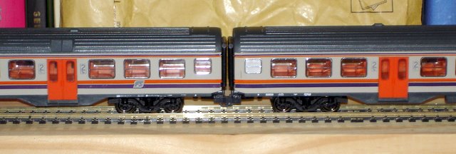

In origine erano così, c'è una bella differenza:

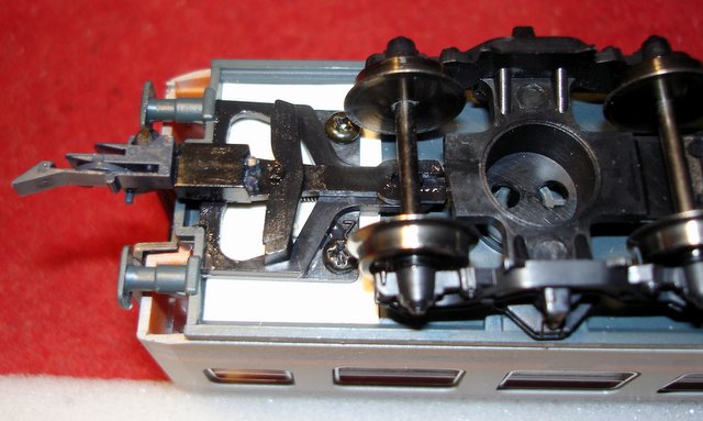

Allora, io ci provo e ovviamente mi riferisco alle prime produzioni, quelle che avevano il gancio ad occhiello attaccato al carrello
Si leva con cutter a scalpello l'anello....
... e si porta tutto a filo (va sitoccata anche la parte centrale...)
si prepara il carrello asportando le parti che intralciano il cinematismo NEM
Anche dal carrello si leva via un po di plastica... (Scusatemi ma non so come descrivere le parti)
risultato finale del carrello
non sembra ma così le carrozze si abbassano di due buoni millimetri...

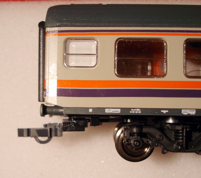

a sinistra la vecchia a destra la nuova produzione
paragone dei sottocassa
Ovviamente sono apertissimo a critiche di ogni genere, suggerimenti e correzioni
Ora sto meditando a come procedere sulle ultime produzioni...

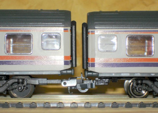

Qualche foto in dettaglio, meglio di tanti discorsi:
Il cartoncino è spesso 0,7 mm, ma non ha importanza, purchè usi lo stesso spessore per tutte. Ho assottigliato il bordo tel telaio lato respingenti altrimenti erano troppo vicite e il gancio "tirava", ho tagliato un pezzettino delle due estremità della barra timone, perchè non tocchino nel perno del carrello.
Ho anche tagliato una parte del carrello di rinforzo, che in realtà non esiste, rimane rigido lo stesso.
Ne ho ancora due da modificare, puoi vedere la differenza tra prima e dopo:
Già sostituendo le ruote si abbassano un po':
Buon lavoro.
