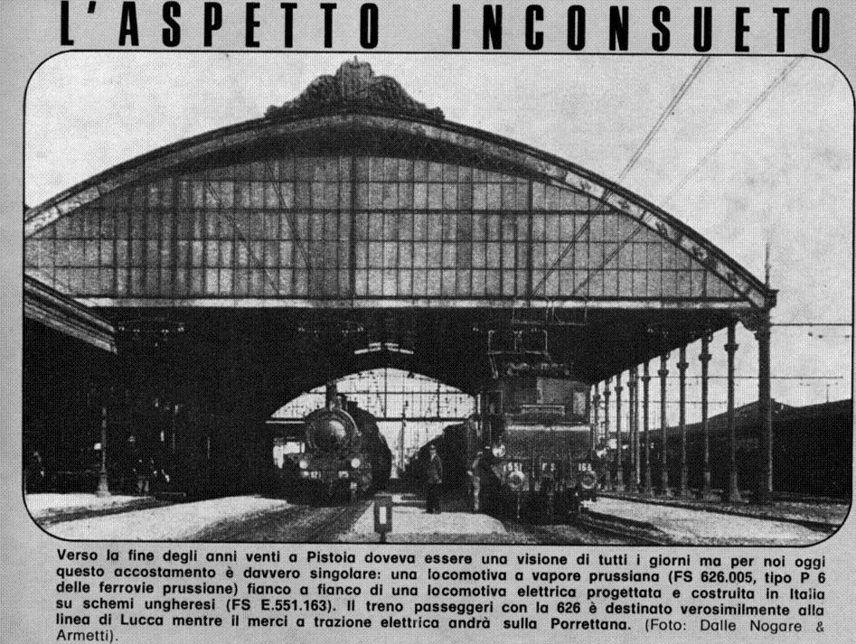

A parte la bella foto della 626.001 dell'Ing MAscherpa pubblicato da Italmodel Ferrovie nel numero 198 dovrebbe esserci, nel numero 181 della stessa rivista, una foto della 626.005. Qualcuno ce l'ha? Magari è un ulteriore mezzo per testare l'estetica e la correttezza del modello..
 Oggetto del messaggio: Re: FLEISCHMANN Gr. 626.007 "preda bellica" ep.II
MessaggioInviato: sabato 31 agosto 2013, 19:40
Messaggi: 1682
Mi dispiace ma sul n.181 non trovo foto... da quale database risulta ? (c'è giusto una E626)...
MessaggioInviato: sabato 31 agosto 2013, 20:13
Messaggi: 1829
Viene dalla descrizione nella scheda della 626 riportata nel numero 200, a pag. 23.
MessaggioInviato: sabato 31 agosto 2013, 20:54
Messaggi: 1682
Hai ragione, infatti controllando meglio la foto c'è... mi era sfuggita in quanto un po' piccola...
Eccola qui.
Immagine.jpg [ 185.58 KiB | Osservato 4977 volte ]
MessaggioInviato: sabato 31 agosto 2013, 21:04
Messaggi: 1829
Spettacolo! Forse è poco utile per un confronto estetico, ma suggerisce un'ambientazione decisamente suggestiva, con un bel trifase nero :wink:
MessaggioInviato: sabato 31 agosto 2013, 23:27
Iscritto il: lunedì 24 dicembre 2012, 7:52
Messaggi: 6
Grazie per la foto dell'aspetto inconsueto, che se non altro conferma quello da me indicato al punto 7) Scritte sul pancone troppo piccole, per l'epoca.
