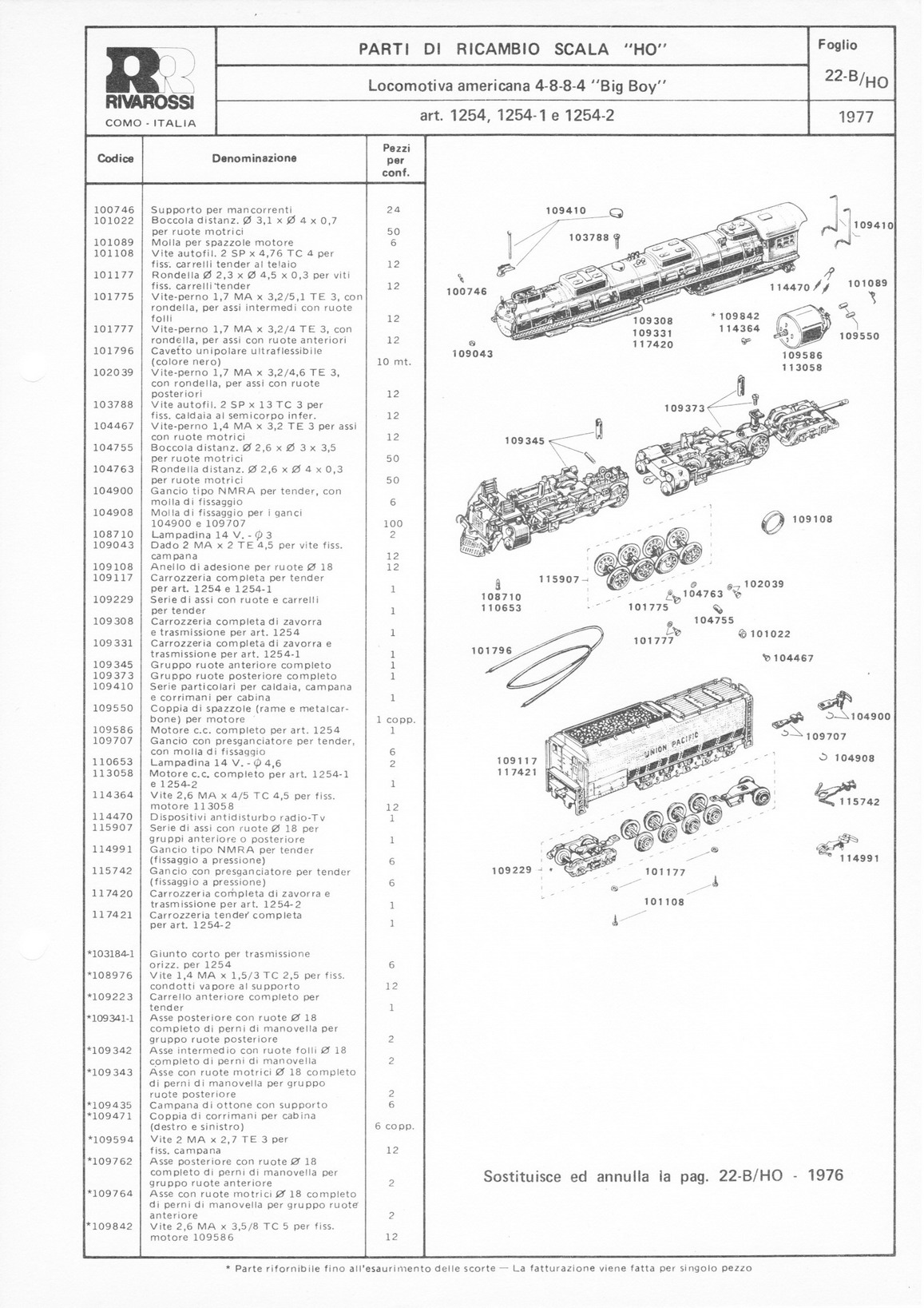

Dalla pagina del catalogo ricambi 1977 pubblicata sul sito Rivarossi memory pare proprio che carrozzeria e telaio del tender sia un pezzo solo, o almeno il tutto era fornibile come singolo pezzo di ricambio.
In pratica si potrebbero smontare solo i ganci, il carrello anteriore, i 4 assi centrali e il bissel posteriore.
Credo che l'unica differenza rispetto a quello in tuo possesso possa essere in qualche dettaglio della marcatura.

Ti ringrazio della risposta, che purtroppo temevo nel contenuto.
Solo non mi spiego come in fabbrica abbiano montato le parti interne: zavorra e contatti elettrici.
L'unica spigazione che mi do è che una volta montato l'interno, guscio e chassis siano stati saldati in fabbrica.
