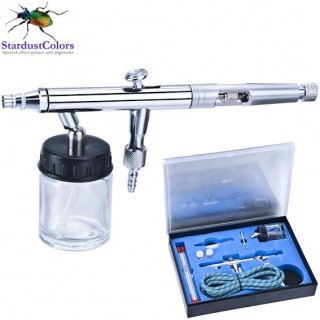

Ciao Franco, io utilizzo due aerografi, a seconda del tipo di modello, un Suzione 182 ad aspirazione doppia azione e un HD 130 a caduta, sempre a doppia azione con ugelli da 0.2 e 0.3.
Con entrambi mi ci trovo bene, il Suzione è più veloce nella ricarica e pulizia secondo me, in quanto preparo i colori direttamente nel barattolo.
Sembra un paradosso ma per me è più preciso l'HD130.
PS: Porta pazienza nelle risposte dei post, a volte arrivano anche a distanza di... anni... :lol:

io ho usato fino alla "demolizione"la D130,poi durante una pulizia ho rotto la parte posteriore/guida e l'ho radiata dopo 15 anni,l'altra mostrata con serbatoio inferiore la sconsiglio,essendo a "pescaggio"con un tubetto che spesso e volentieri s'intoppa crea problemi,ne ho trovata una molto simile con serbatoio superiore come la D130 con regolazioni varie che funziona ottimamente,evita quelle con serbatoio superiore senza tappo o sotto da fissare se inavvertitamente pieghi troppo la mano ti ritrovi vernice su mani/vestiti/pavimento.
Considera sempre la disponibilità ricambi,la D130 l'ho "radiata"perchè impossibile trovare ricambi,ho 2 badger che uso per "lavori di fino".marco
