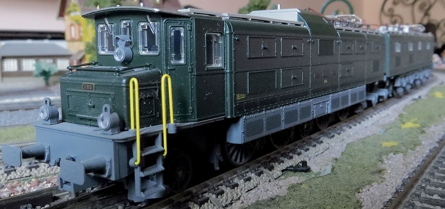

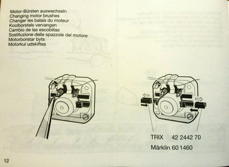

Da parte di collezionisti TRIX in H0, avrei bisogno di un'informazione per un mio modello art. 22587 (serie Ae 8/14 della linea del Gottardo) di cui allego immagini. Il modello, essendo composto da due semicasse collegate fra loro con un motore ognuno, mi ha evidenziato giri differenti delle ruote motrici per ogni semicassa, quindi, due velocità differenti con una conseguente azione frenante. Ho controllato, come si usa in questi casi e girando il modello con le ruote in alto, con un trasformatore a parte collegando dei fili alle ruote di presa corrente per verificare meglio. Per far girare le ruote, ho dovuto portare al max. voltaggio il trasformatore e questo non è già normale. Mi è successo l'imprevisto. Prima ha fatto fumo un motore, poi lo ha fatto anche quell'altro. Ora gira solo un motore ma con il max. voltaggio, però continua a far fumo. E' un modello a cui tengo moltissimo e necessiterà di un controllo sicuramente della Casa TRIX. Spero di non averlo distrutto e, nel caso sia necessaria la sostituzione dei motori, mi auguro siano ancora disponibili essendo un modello datato e non so di che anno sia la produzione.

Tempo fa acquistai lo stesso modello usato, quasi subito mi sono ritrovato lo stesso problema ..... risolto con pulizia e sostituzione spazzole, intervento fatto da Essemmemodels Milano.
