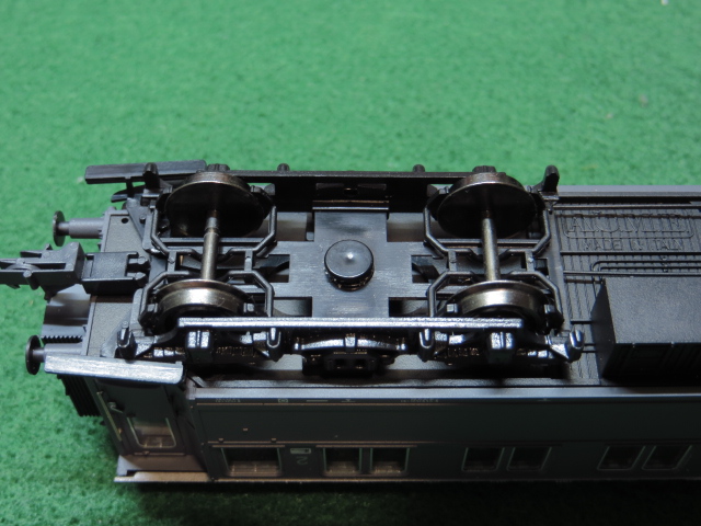

Salve a tutti. Desidererei verificare se il problema che espongo è stato riscontrato da qualcun altro. Per limiti di spazio, possiedo un plastico 2m x 1m. L'alternativa era di non averlo. Ho preferito il compromesso piuttosto di nulla. Il tracciato esterno ha un raggio di cm 43,5. E' affrontato comodamente da tutte le carrozze a carrelli che possiedo. L'unica che non lo affronta e' la carrozza ACME art. 50265 tipo 1937 FS (e simili) il cui carrello (vedi foto) svia nell'affrontare la curva. Se una ditta produce binari (Fleishmann) con questi raggi, si attiene a norme NEM commerciali alle quali deve attenersi anche il produttore di carrozze. Ho l'impressione che sia il bordino della ruota che, inclinandosi, va a toccare il profilo inf. del bordo cassa che sporge leggermente. Per concludere, ho carrozze di recente produzione (solo ACME) che non possono girare. Qualcuno ha avuto tale inconveniente?
Grazie a tutti coloro che mi risponderanno.
IMG_2593.JPG [ 163.18 KiB | Osservato 5802 volte ]
IMG_2592.JPG [ 162.87 KiB | Osservato 5802 volte ]

Sbagliato ... non c'è nessuna norma che dice che i rotabili debbano girare sulle curve dei vari costruttori come non c'è nessuna norma che dice che le curve devono rispettare certi raggi (anche per il medesimo costruttore non tutti i suoi rotabili girano su tutte le sua curve).
Se ti va bene il costruttore del rotabile indica su che raggio minimo questo riesce a girare.
Moltissime carrozze (ma anche locomotive) non riescono a girare sui tuoi raggi.
I problemi, oltre che dalla rotazione dei carrelli, ti possono venire anche dal sistema di aggancio, da l'interferenza dei respingenti e dagli sbalzi delle testate e/o dallo spanciamento con conseguente urto su ostacoli del plastico (o treni incrocianti).
Suggerimenti per il tuo plastico?
1) Usa solo carrozze e rotabili più corti possibile e vivrai discretamente felice;
2) se non riesci a "contenerti" e a rispettare il punto 1 ... quando vai a comprare dei rotabili portati alcune sezioni delle tue curve più strette e fai una "prova su strada".

Veramente una norma Nem sui raggi minimi c'è, la 111, se la cerchi in rete la trovi
Per risolvere il problema, se il bordino tocca la cassa per poco, puoi provare a togliere i carrelli e a rimetterli con una rondella tra cassa e carrelli. La carrozza viaggerà più alta (i ganci no, restano alla stessa altezza), ma rispetto a non usarla del tutto può essere un compromesso accettabile.

Sull'opzione della rondella ho pensato anch' io. Si tratta di riuscire a trovare sia lo spessore che il diametro giusti. Grazie per le risposte

mi sembra che potrebbe essere il bordino della ruota a toccare sul fondo cassa.
mettendo la rondella non si fa altro che alzare la cassa dal carrello e quindi non tocca, ma si perde in realismo.
si potrebbe piano piano rastremare (asportare) il fondocassa in modo da aumentare la rotazione del carrello.
spesso i famosi deragliamenti sono per questo motivo, ovvero si fanno circolare carrozze in raggi stretti, la dove queste non hanno possibilità di circolare.

Prima vedo se c'è una rondellina che non abbia troppo spessore, quello che basta. Anche se si alza un poco la cassa pazienza (quel tanto che basta). Rastremare la cassa potrebbe essere una soluzione che però mi fa venire la "pelle d'oca".

Credo di aver avuto anche io in passato problemi simili con analogo tipo di carrozze e mi sembra di ricordare che il problema è proprio il bordino che tocca il fondo cassa della carrozza.
Come rondella, in casi simili, ho utilizzato rondelle ricavate con tessere telefoniche o badge, tipo carte di credito naturalmente scadute.
Prova.

Proverei a togliere i ganci a baionetta Roco per i classici occhiello: sulle curve strette evitano l' accavallarsi dei respingenti oltre a dare "più gioco" nell' accoppiamento tra rotabili.

La questione del gancio non è detta a caso, i baionetta consentono un accoppiamento rigido mentre gli occhielli decisamente lasco!
Provaci se hai possibilitá di testarlo, potrebbe essere la causa dei deragliamenti che accusi! :wink:

Anche il gancio sarà spostato visto che i timoni sono inseriti nella cassa e non sono solidali al carrello.
