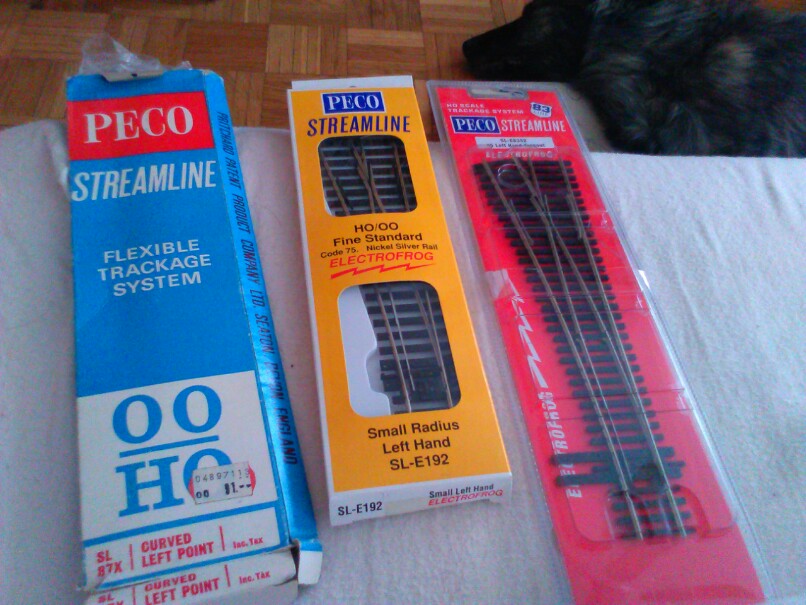

x Claudio Mussinatto
le loco piccole come la 213 Brawa a bassa velocità si ferma sul peco con scatola blu cod 100 in foto e sprofonda nella gola
mentre se uso l'electrofrog cod 75 purtroppo non mi circolano le vecchie locomotive Lima o RR a bordino alto (d236,gr835....) , ma lo stesso anche sul codice 83 si alzano troppo sulla gola
l'unica cosa è aumentare la velocità, ma non mi piace troppo come soluzione...

Non credo.
I deviatoi Peco sono autobloccanti (possono infatti essere azionati anche da dispositivi meccanici), pertanto i relativi motori Peco come pure i SEEP Gaugemaster, non hanno il blocco meccanico di fine corsa. Se interessa allo scopo esiste appositi motore di SEEP Gaugemaster (Auto Latching), i PM-4.
Tuttavia permettimi, alla luce della loro ENORME diffusione sul globo terraqueo, mi sembra molto strano che, 75 o 100 che siano, provochino saltellamenti alle ruote delle locomotive.
Per quanto riguarda i 75 ed i bordini magari fai una prova, potresti avere delle sorprese così come, d'altro canto da questo punto di vista, potresti averle dagli 83 di Roco.
Questo giusto per dare un'informazione corretta, dopodiché ognuno compra quello che gli pare e piace.

ciao Giosanta,
le prove le sto facendo, purtroppo i 75 vanno bene per tutte quelle con i bordini molto a norma...ma capita di avere quel carro o quella loco non a norma... mi dispiace relegarla a parte...preferirei una geometria plausibile a questo punto, piuttosto che un fungo realistico.... non so... proprio per quello che dici tu avevo preso i peco...

Oddio, certo che de usi ruote con bordini simili alle lame circolari che affettano i blocchi di marmo, sei al limite anche con il codice 100.
Visto che, di fatto, a lamentarsi dei Peco, sei come la mosca bianca, è probabile che il problema sia da un'altra parte, bordini a parte.

da quale altra parte ?
