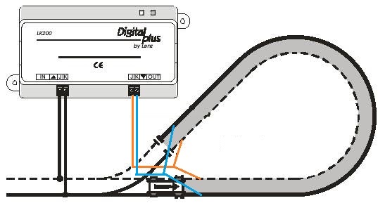

di Z21 e z21 ne maneggio tutti i giorni. Fate attenzione però che le "bianche" sono talmente sensibili al corto circuito che non permettono ai moduli per il "reverse loop" di funzionare. Compreso il nuovo booster 10805 settato per questa esigenza.
Collegandole al PC, il potenziometro virtuale è gia impostato sul tempo più lungo di intervento.... ma intervengono prima del 10805, togliendo corrente all'impianto!
Ho comunque testato anche l'LK200 con gli stessi risultati.
Chiedete bene al negoziante, questo è un problema non di poco conto.
Spero comunque che qualcuno mi smentisca e abbia già trovato la soluzione.
Con la Z21 nera il problema non sussiste.

Ti sembrerà strano ma ci sono invece anche esperienze contrastanti con le tue (in analoghe discussioni molti hanno riportato di non avere avuto problemi).
A questo punto: o ci sono in giro centrali più sensibili di altre oppure dipende da come i singoli utenti realizzano i collegamenti tra centrale, binari, modulo loop e "cappio" (o quello che è).
Ricordiamoci che il modulo loop funziona se intercetta il "corto" prima della centrale ... al di la della regolazione dei tempi o della sensibilità questo può avvenire se e solo se la corrente di corto trova più facile passare attraverso il modulo di loop che attraverso la centrale.
Per questo le connessioni tra il modulo loop e il binario devono essere particolarmente ben curate: sezione dei cavi generosa e lunghezza ridotta (modulo in prossimità del punto da controllare), se si tratta di un cappio meglio connettere entrambe le estremità dello stesso onde evitare che da un lato sia meno sensibile (resistenze passive introdotte dal binario e dalle giunzioni presenti).

Credo che ci siano centrali con diverse sensibilità.
Con le 10764 non ho mai avuto problemi, digeriscono anche gli Hornby.
Con le z21 "bianche" invece...
Martino
 Oggetto del messaggio: Re: Z21 START
MessaggioInviato: lunedì 6 febbraio 2017, 14:37
Messaggi: 5082
Non mi sono spiegato ... io parlavo proprio delle z21 (sia bianca che start).
Il tuo "invece", che sembra far pensare ad un problema insito del modello, mi sembra, tanto per essere chiari, una generalizzazione fuori luogo visto che, per esperienza diretta e per testimonianze di altri utenti, vi sono casi certi di funzionamento impeccabile.
Ribadisco: tolleranze diverse ci possono anche essere (ma non è sistematico) pertanto sono convinto che molti problemi provengano dal pressapochismo nella realizzazione degli impianti e relativi cablaggi.
