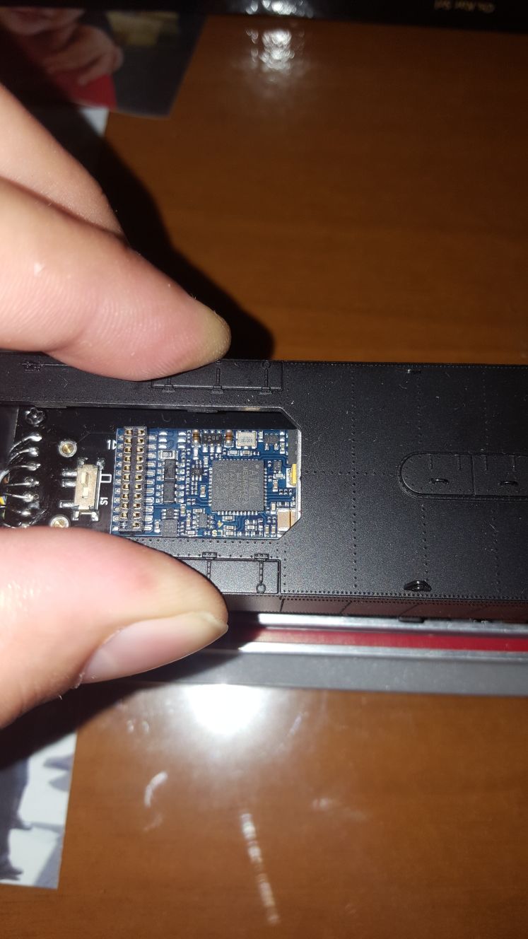

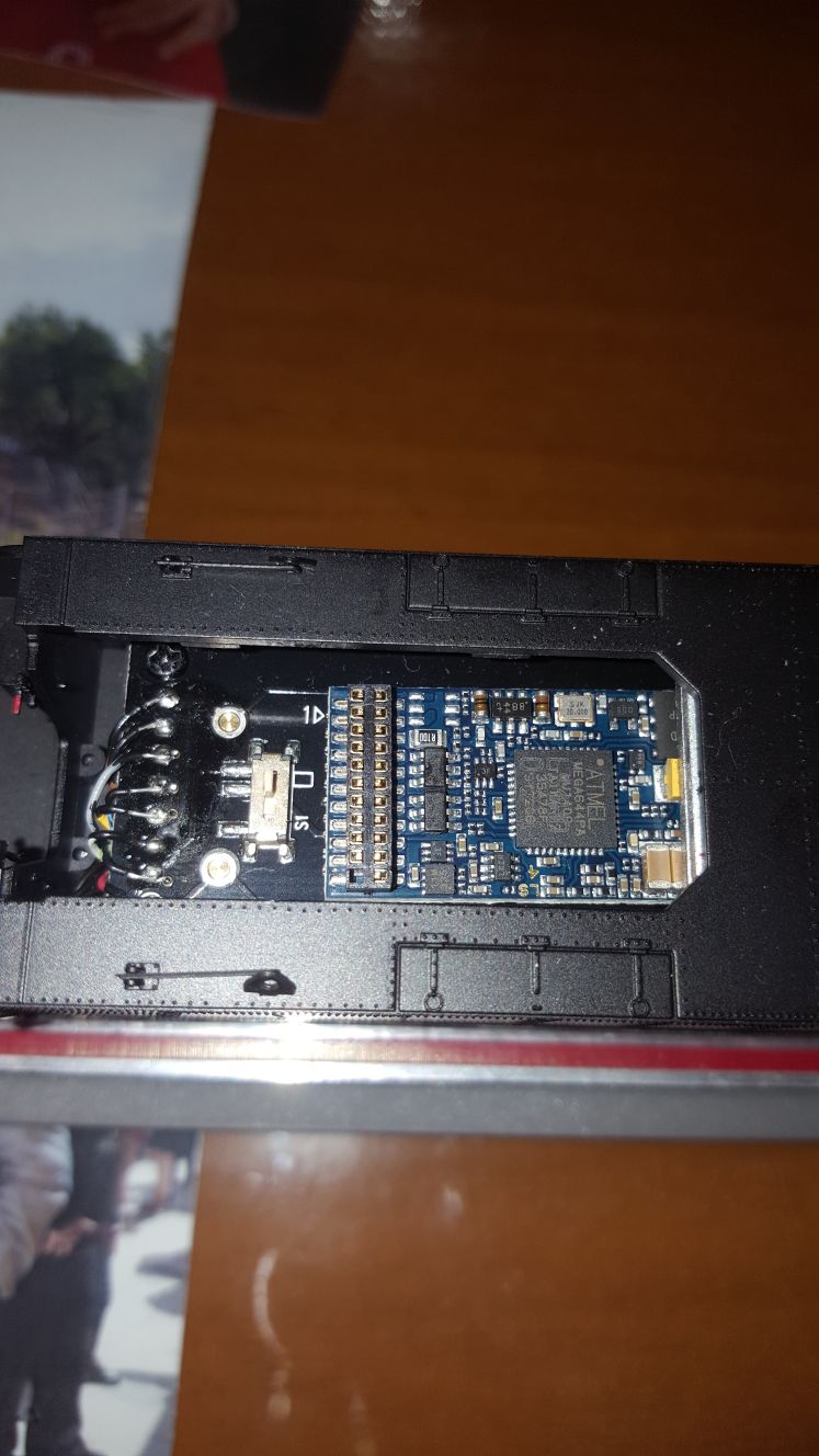

Grazie alla dritta di Zampa ho staccato il decoder dal tender e l'ho montato sul decoder tester di esu. Li il decoder funziona alla perfezione.
Rimesso il decoder sul tender e il problema è il medesimo. La.cosa strana è che suona solo se premo sul tender (vedi foto 2) e non suona se premo sul decoder o sul pcb... è come se avesse bisogno di una presa più "pesante " sulle ruote.
Mentre il fumogeno ha iniziato a funzionare seppur in maniera flebile.

Mi viene il dubbio che é proprio l'altoparlante che non fa contatto (forse all'interno)... quando fai pressione qualcosa si deforma e il contatto si ristabilisce.
Per il fumo debole il dispositivo l'hai messo tu?
Che numero di seuthe è e come è connesso?
