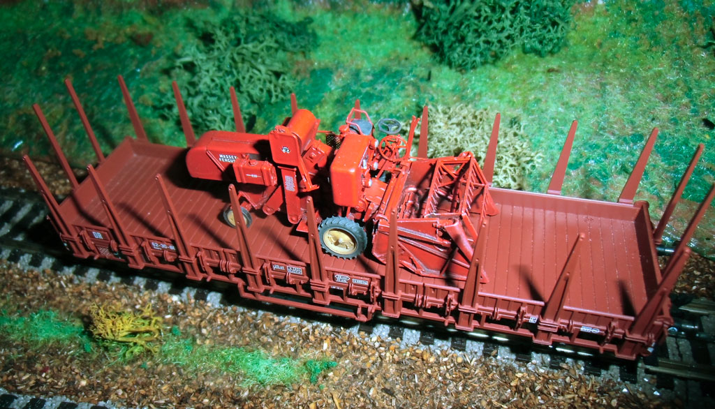

Per il trasporto della seminatrice Artitec MF830 Massey-Fergusson, l'assistenza tecnica Artitec mi ha consigliato l'abbinamento con un carro a stanti a pianale o a sponde basse e, come esempio, mi ha postato un carro Rmm Roco.
Io ho parecchi Rmm33 della Piko che sono di epoca III come la seminatrice.
Non riesco a trovare un esempio che mi possa indicare come bloccare il mezzo agricolo sul carro.
Ho delle catene Artitec usate per il trasporto dei carri armati.
Ho anche del fil di ferro plasticato da 0.35 mm marrone (d = 30 mm in scala H0) che se opportunamente verniciato sembra cavo arrugginito.
Ho anche i cunei da mettere sotto le ruote.
Quello che non so, non avendo esempi, è come "legarlo" al carro.
Catene ad incrocio ? agli stanti ? alle sponde ?
Qualcuno ha delle foto da mostrarmi ? modelli o veri.

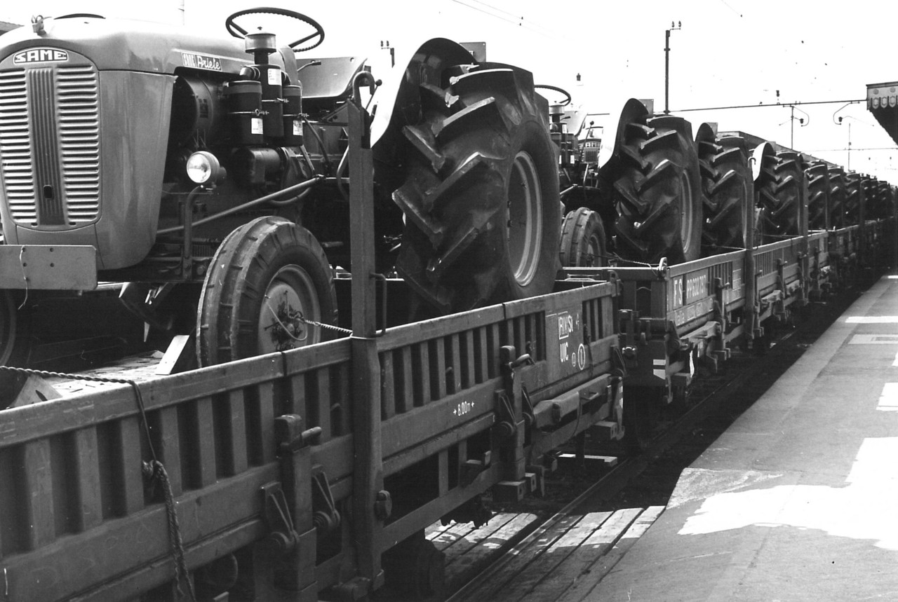

Prova a guardare qui http://archiviostorico.sdfgroup.com/catalogo/?heading_id=6626 troverai oltre a filmati ed altre foto anche questa
large.jpg [ 248.62 KiB | Osservato 5065 volte ]
In cui si intravedono quelle che sembrano catene (o forse meglio funi di acciaio) di ancoraggio del carico
Ciao e buona ricerca
Santino

Trattori Same a Treviglio!
Ma il signore a cavallo? Era il verificatore che non voleva fare il giro a piedi? :lol:

Nome: Santino Toscano
Messaggi: 1972

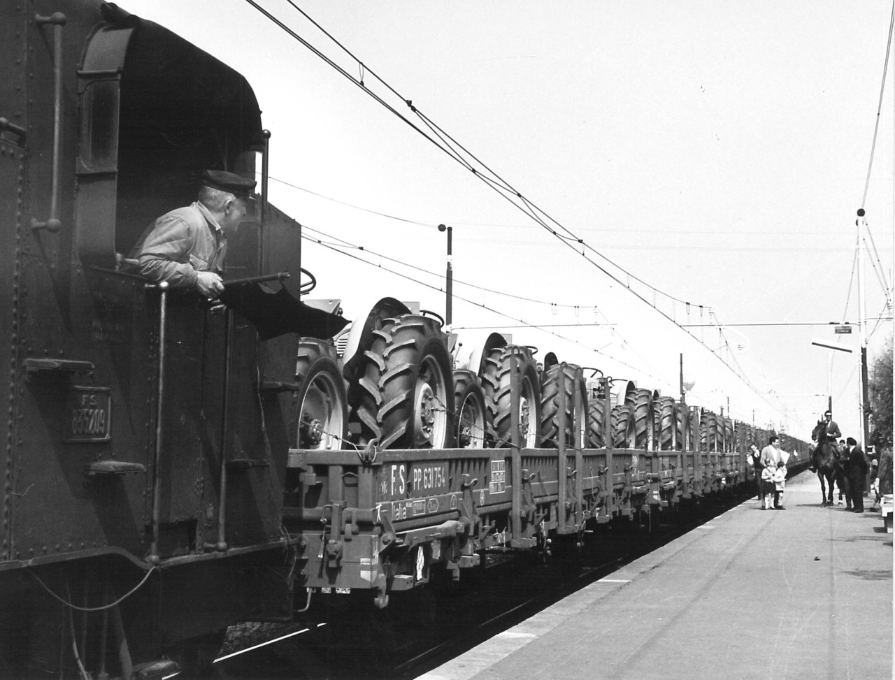

Non sono catene sono proprio cavi di acciaio (noi in cantiere li chiamiamo "mordiglioni") ...
large4.jpg [ 248.35 KiB | Osservato 5056 volte ]
cosa che tra l'altro sarebbe anche più facile riprodurre modellisticamente utilizzando un filo di cavo elettrico di opportuna lunghezza (più facile a farlo che spiegarlo)
Comunque fai scorrere le foto ne troverai molte altre in cui è possibile vedere anche i cunei ed altri particolari
Oppure il contadino che aveva comprato un paio di trattori e ne curava la consegna ... :lol: :lol:

Interessante che gli stanti fossero alzati al centro e abbassati alle estremità … mi sa più per pigrizia (non dover riconfigurare tutto il carro) che per regolamento….
 Oggetto del messaggio: Re: Trasporto mezzo agricolo
MessaggioInviato: giovedì 17 maggio 2018, 18:11
Iscritto il: mercoledì 30 marzo 2016, 11:43
Messaggi: 315
sembra che fossero alzati solo gli stanti necessari per legare i cavi d'acciaio
MessaggioInviato: giovedì 17 maggio 2018, 18:43
Connesso
Messaggi: 5078
Francamente non penso il motivo sia quello … si sono "attaccati" anche alle chiusure delle spondine d'estremità… poi avrebbero anche tanti altre apposite maniglie di fissaggio lungo tutte le spondine laterali … mi sa che sempre pigrizia è: "attaccati dove fai prima".

ma l'attorcigliare le funi di acciaio era un modo per tenderle ?
MessaggioInviato: giovedì 17 maggio 2018, 19:42
Connesso
Messaggi: 5078
Si … comunque non le chiamerei funi (che sono fatte di più refoli intrecciati) ma solamente … "filo di ferro grosso" (economico e versatile) … almeno da quel che si vede in foto.

Mi stupisce che una locotender 835 potesse trainare un carico di quel genere.
La pensavo più una loco da manovra.
MessaggioInviato: giovedì 17 maggio 2018, 19:52
Connesso
Messaggi: 5078
Infatti manovra fa … in piano e a bassa velocità spostavano delle belle tirate di carri ...
