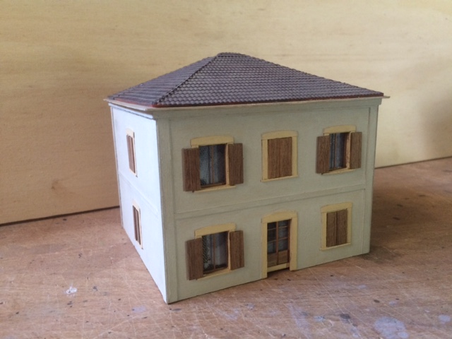

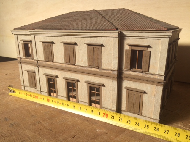

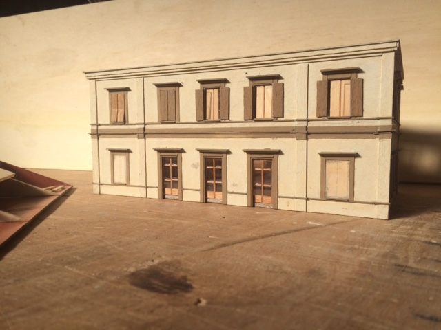

Mi sa che siamo stati in più d'uno a rimanere folgorati da quell'articolo di trent'anni fa; la riprodussi anch'io. Posso pure recuperare il numero della rivista, perché di quel decennio le ho tenute tutte, ma non credo sia il caso di approfondire qui.
Mi ricordo di aver provato una bella soddisfazione nel costruirla, all'epoca. Rilevo direttamente dal modello costruito le dimensioni 260 x 145 x (h115+tetto), ma dovrei recuperare l'articolo originale della rivista per averle precise precise. Tuttavia mi pare di ricordare che non erano specificate con certezza quelle dell'edificio reale, sicché ci si è dovuti fidare dei conteggi di chi ha fatto la riduzione in scala, e pure essergli grati perché altro non c'era.

Modellista complimenti per la tua riproduzione che materiale hai utilizzato? sembrerebbe compensato o sbaglio?

Per san_tino.
Grazie,... ma potevo fare meglio!

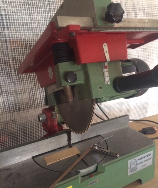

Ho usato compensato marino da 2 mm, molto duro e piano. Poi profili in legno acquistati in un negozio di modellismo navale (credo sia tiglio).
Vorrei aggiungere una considerazione: oggi, per chi se lo può permettere e ha dimestichezza con l'autocad, esistono stampanti in grado di effettuare su materiali opportuni tagli perfettamente paralleli, cosa assai complicata all'epoca con il solo cutter e una squadra da disegno.
Io utilizzavo una troncatrice da legno con lama in Widia e così era possibile squadrare perfettamente i rettangoli. I fori delle finestre invece venivano ricavati col classico cutter, ma l'imprecisione del taglio era corretta dalle modanature di contorno.
Dipende molto dagli strumenti in nostro possesso e a volte dalla nostra fantasia. Per esempio, per arrotondare la parte alta delle finestre usavo un taglia unghie da piedi, ottenendo un taglio netto e perfettamente arrotondato.
Quasi sempre ci si limita a pubblicare i risultati dei nostri lavori (giustamente, a questo servono i forum), ma molto raramente si indicano le attrezzature utilizzate per ottenerli. Secondo me si dovrebbe pensare più spesso alle necessità dei neofiti, in modo da favorirli nei loro progetti.
