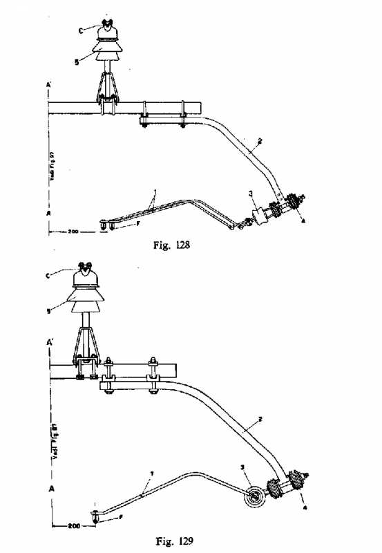

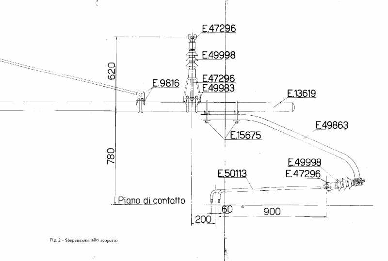

Prima della guerra erano in uso due tipologie di sospensioni, di cui una (foto 2 sulla destra) aveva un aspetto molto più somigliante dell'altra (foto 1) alla sospensione più recente del 1970.
La sospensione in oggetto non è stata modellisticamente riprodotta da nessuno. Era comparsa nel catalogo MFAL tanti anni fa ma non è stata mai prodotta,
foto 2.jpg [ 87.6 KiB | Osservato 2544 volte ]
foto 1.jpg [ 10.07 KiB | Osservato 2544 volte ]

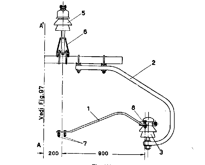

Un po' di immagini trovate in rete tanti anni fa (quando giocavo con i simulatori ferroviari :oops: )
ASchema1934.jpg [ 25.43 KiB | Osservato 2309 volte ]
ASchema1938.jpg [ 77.64 KiB | Osservato 2309 volte ]
ASchema1970.jpg [ 26.97 KiB | Osservato 2309 volte ]
sospensioni FS.jpg [ 92.75 KiB | Osservato 2309 volte ]
spero possano essere utili
PS: da qualche parte dovrei avere un CD con i disegni tecnici degli elementi della TE fornitomi da alcuni tecnici di FS/RFI ... devo solo trovarlo :mrgreen:
