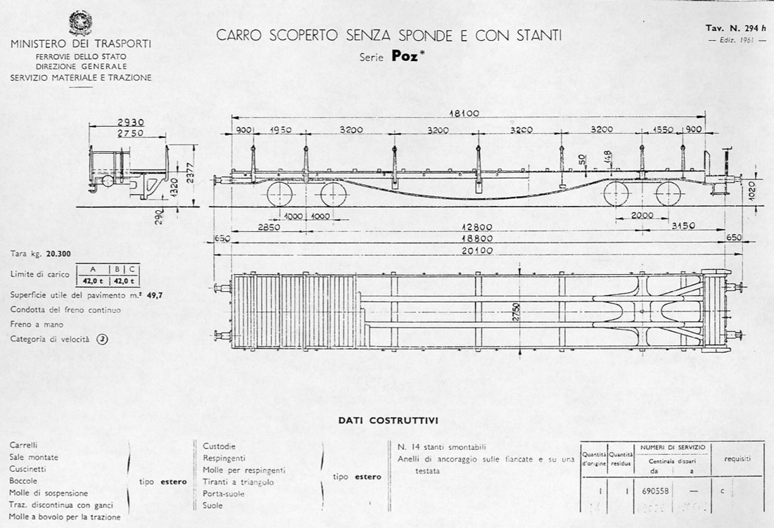

Questo è il figurino tratto dall'album del 1961:
Per quanto poco probabile, non trovo impossibile che il carro possa essere rimasto nero anche dopo una certa data. Molti veicoli, come sappiamo, hanno saputo evitare le ricoloriture: dimentichiamo forse gli E431 neri negli anni 50 o le carrozze in castano e TA con marcatura UIC?

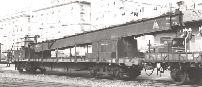

Non ho capito la risposta... Il carro della gru è un derivato di questo?

Da http://www.drehscheibe-online.de/......direi di si.
Peraltro con boccole originali presumibilmente sino a fine servizio.

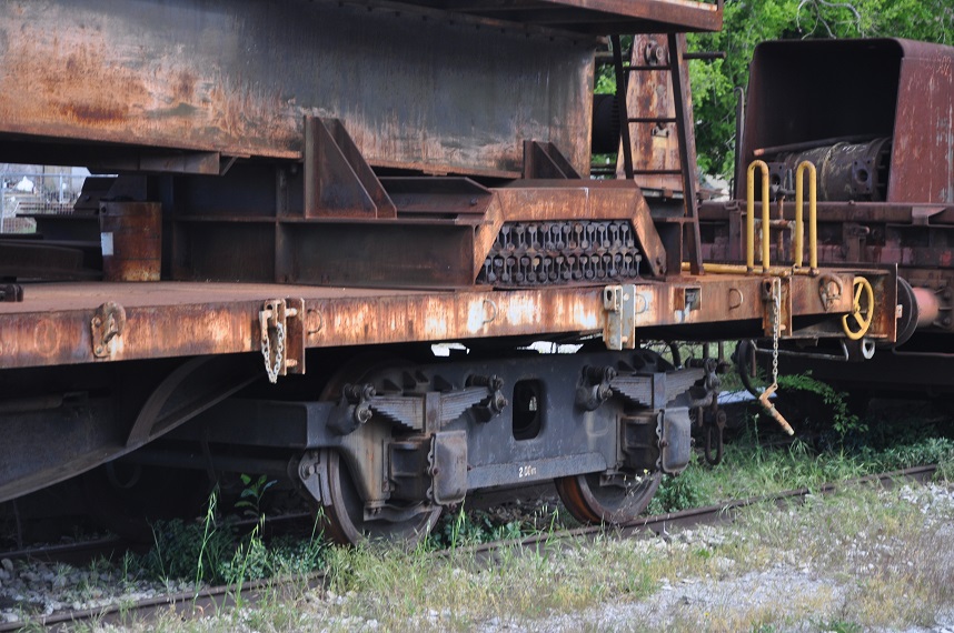

moltooooo interessante...devo ripescare le foto del Gruz conservato a trieste e poi vi dico.
Ricordo un vecchio intervento di un utente che partì proprio dalla versione tedesca per fare il modello italiano.
Posso dire che i carrelli son fatti Moltooooooooooo bene, confrontati con foto dei reali ( non mi son convertito alle DR, semplicemnte i carri che sto realizzando son tutti di origine tedesca).
Se tutto corrisponde può essere unìottima base di partenza pre realizzare il gruz a costi contenuti per chi non vuole cimentarsi nel modello lineamodel, inoltre posso aggiungere che il gruz di trieste è diverso da quello della foto anche se ne ricalca molto le linee.
mandi, max
aggiungo foto trovata: carrello Tedesco boccole Italiane! Il carro è il Gruz conservato al museo di trieste campo marzio grazie agli appassionati triestini per averlo conservato!
