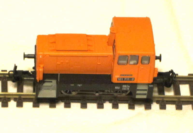

Quello scartamento è usato sia in TT che in H0m, questo è noto. Siccome io possiedo modelli con entrambi gli scartamenti, cosa mi conviene prendere: binari per H0m o per TT?
Tenete conto che in TT andrei a fare un qualcosina (molto compatto) di ambiente industriale, visto che le uniche loco che possiedo in 1:120 sono da manovra. In ambiente industriale il binario sarebbe in genere a raso, quindi le traversine sarebbero invisibili e le stesse rotaie solo con la faccia superiore del fungo.

Non è un uso promiscuo delle due scale, semplicemente desiderio di evitare l'acquisto di due tipi di binario per due impieghi diversi. Un plastirama in TT e un qualcosa (se non riuscissi più a far girare i modelli da miei conoscenti) in H0m.
Vista l'ambientazione atipica del TT (binario a raso), pensavo di usare anche lì binari in H0m. Non ho binari in TT ma uno spezzone di H0m non mi ha dato una cattiva imperessione portato in 1:120, anzi, fa tanto "secondaria" o "raccordo" perchè le traverse sono più spaziate e non troppo più spesse. Se riesco domenica metto una foto di una loco in TT sul binario H0m.

Ecco la prova che ho fatto (dovrò cercare un cartoncino grigio: lo sfondo bianco riflette troppo). La locomotiva è in TT, il binario in H0m. Per ora non ho binari in TT e non so se mi convenga neppure prenderli.
Prova_per_TT.JPG [ 101.08 KiB | Osservato 3338 volte ]
Appunto: si può usare del binario per H0m anche su un plastico in TT? Non ricordo più che produttore scriveva tempo fa che il suo binario in H0m era auch für TT verwendbar, utilizzabile anche per TT (forse Bemo?).

premesso che ora esistono solo i Bemo cod 100 con quelle orrende traversine, i Peco con traversine troppo strette ed i Tillig troppo larghe, a mio parere userei i Peco H0m cod 75 perchè è vero che hanno le traversine strette per l'H0m svizzero ma giuste per la TT quindi per me l'unico compromesso possibile. Ho visto i Tillig e come ha già detto qualcuno la vedo dura pulire gli scambi con la gomma...
