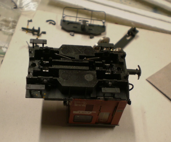

Devo raggiungere il motore del locomotore in oggetto. Devo separare la cabina dal telaio. Qualcuno sa come si fa, senza fare danni? Grazie

Devi tagliare una carta telefonica ricavando due striscette larghe circa 1 cm.
Le infili tra il vetro laterale ed il telaio e sollevi la cassa.
Non è una operazione priva di possibili rischi, visto che la cassa, pur svincolata dal telaio, è piccola e non troppo robusta.

Fatto!!! Grazie!
