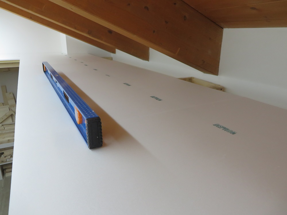

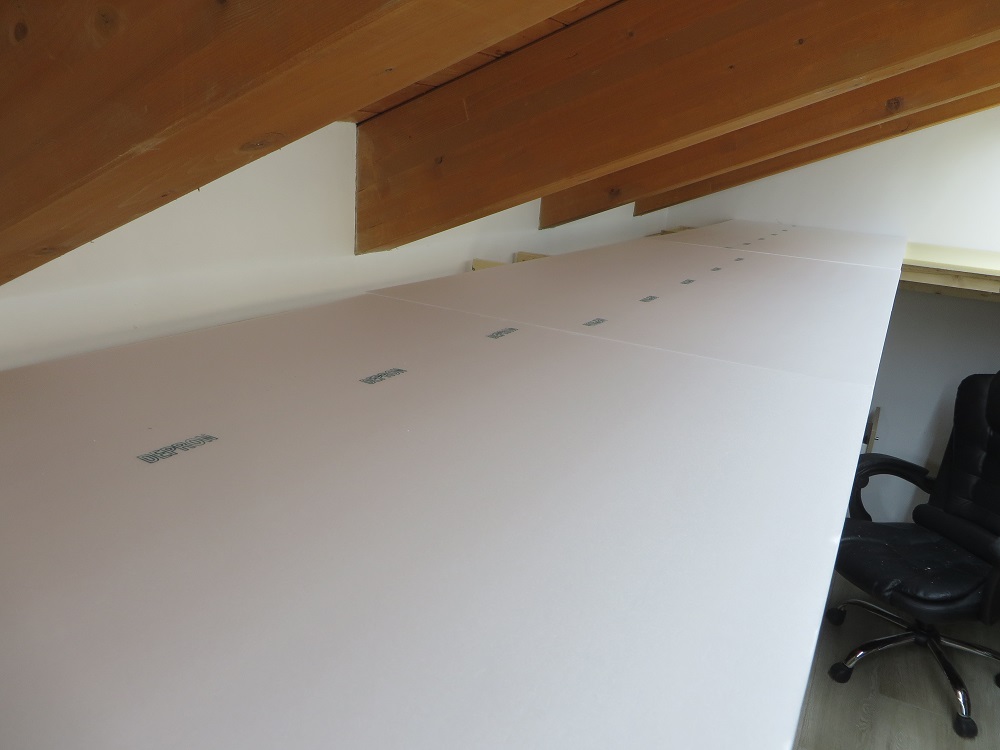

Dopo aver fissato e messo più o meno in bolla il sottotelaio e il telaio sto incollando i pannelli di polistirene estruso da 20mm che serviranno come prima base modellisticha del plastico. Questo materiale può essere incollato in diversi modi, io sto usando una speciale colla per polistirolo usando una spatola dentata per la posa. Questo layer servirà da base per successiva posa del depron da 9 e 4 mm (piano massicciata binari), oltre che per recuperare eventuali fuori bolla del piano in legno.

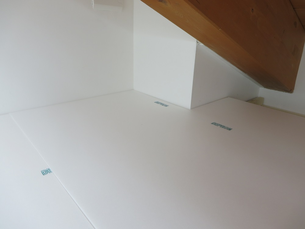

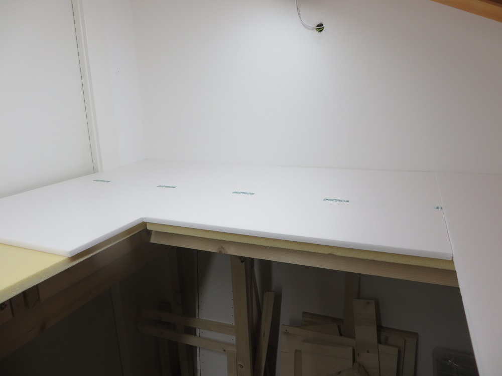

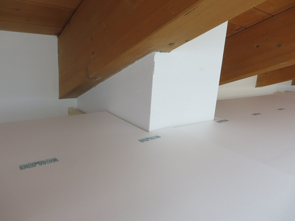

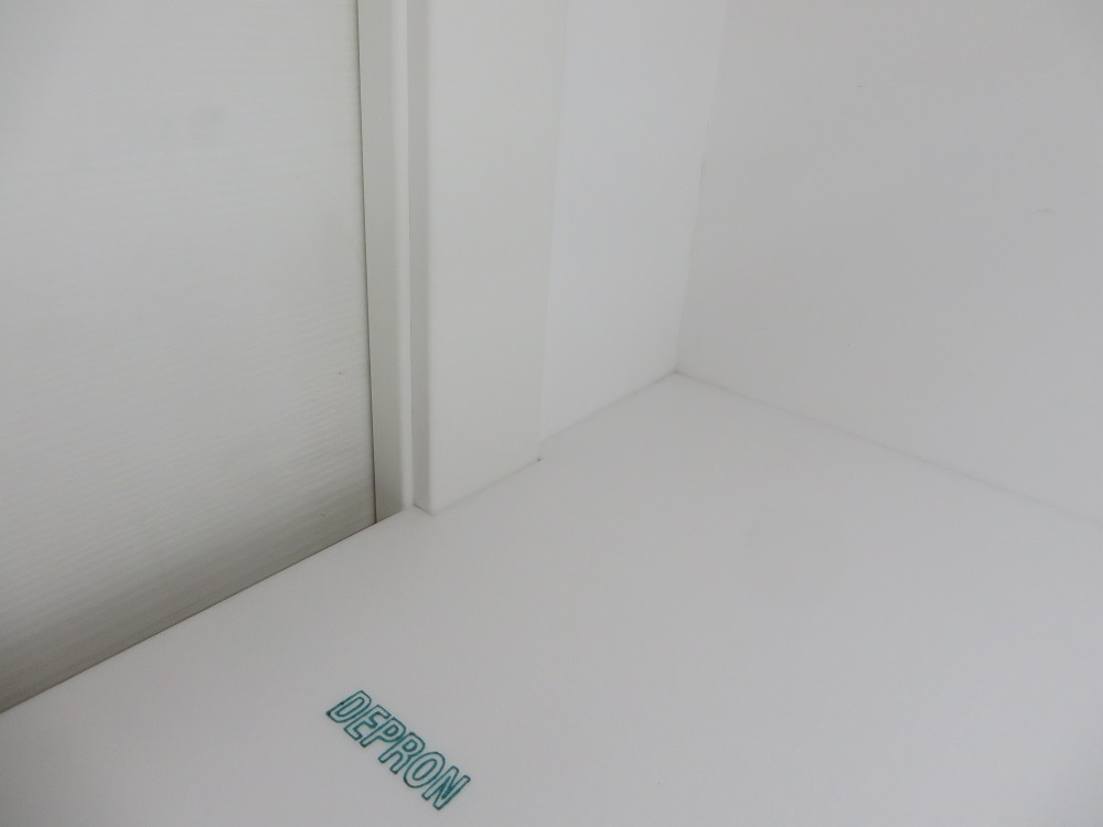

Nei giorni scorsi ho completato il taglio e la posa (in foto non incollato) del Depron 12mm lato stazione. Successivamente come ultimo strato poserò il Depron da 4 mm che sarà la sede vera e propria del binario.
Il Depron è estremamente facile da tagliare, sempre che si abbia l'accortezza di usare lame molto affilate e nuove. In foto si può notare la pulizia di taglio in prossimità della zone più complesse, vicino ai muri o al telaio della porta.

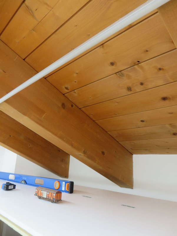

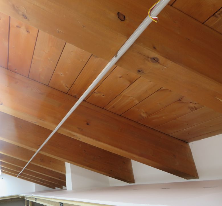

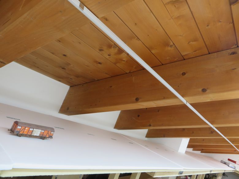

Parallelamente ho installato il sistema di illuminazione sempre lato stazione (parte bassa della mansarda. Ho optato per una scriscia LED 576LEDs per metro e CRI 93+, CCT COB con range da 2700K a 6500K per coprirà tutto lo spettro di temperatura del colore del bianco. Userò un alimentatore da 24V, 200W dimmerabile.
La striscia di LED è stata installata su un supporto di alluminio angolare che ben si adatta all'angolazione delle travi del tetto. In questo modo la luce non colpirà il tetto dei modelli ma li accarezzerà (grazie al diffusore e al gran numero di LED per metro) anche lateralmente. Visto che mi avanzano 4 metri di striscia la userò per mettere una seconda striscia sulla mezzeria del stazione. Questo per aumentare l'efficienza luminosa senza dover per forza far lavorare l'impianto al massimo regime.
Dopo varie valutazioni ho deciso di smontare la struttura superiore che incastellava il piano del plastico perchè ho ritenuto che fosse totalmente inutile. Sfruttando le travi della mansarda il risultato è molto più pulito, peccato non averci pensato prima... L'unico inconveniente che era figlio della prima soluzione sta nel fatto che una eventuale esposizione fieristica vedrà il plastico privato della propria originaria fonte di illuminazione. In foto i LED sono ancora spenti, la luce proviene dalla plafoniera LED centrale di illuminazione principale della stanza.

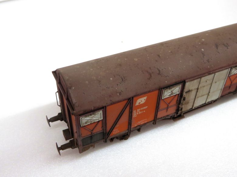

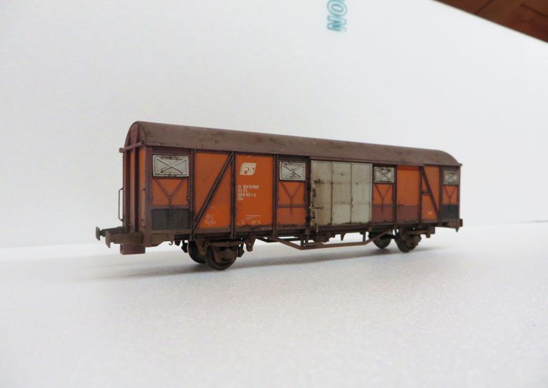

Di seguito un paio di foto per la valutazione della resa fotografica sotto la luce dei LED. La luce risulta uniforme sia sulla fiancata che sul tetto del modello.
