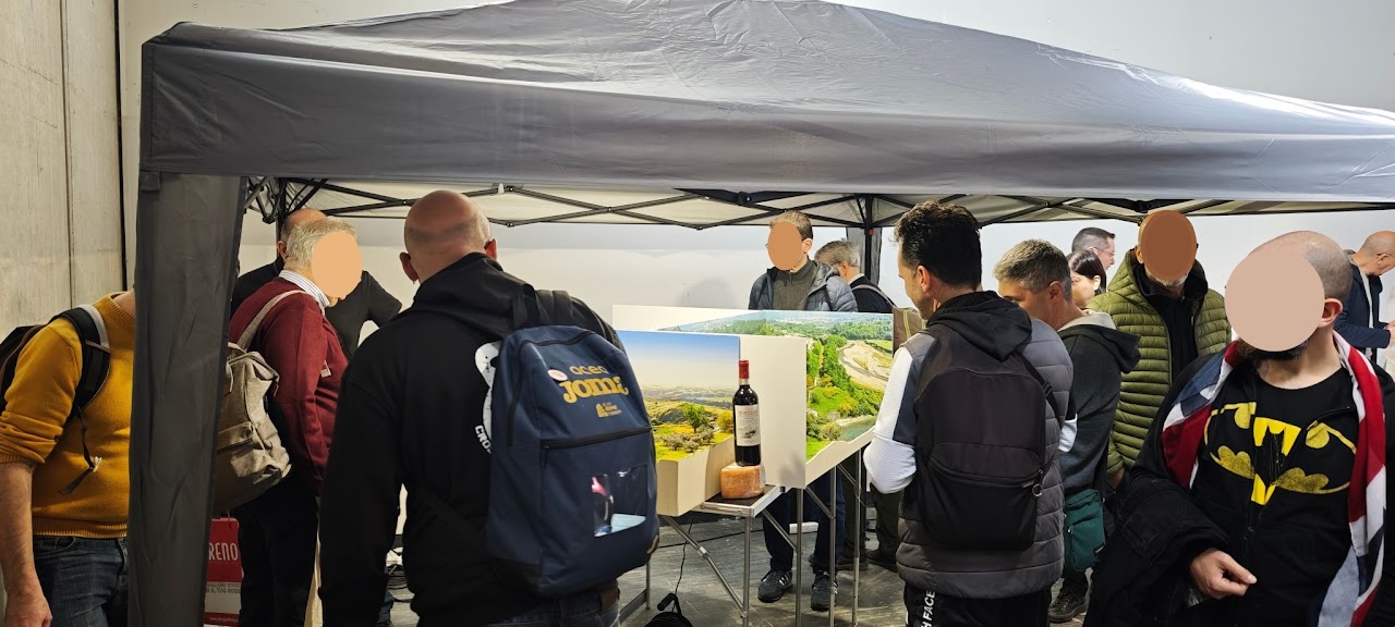

Molto bene, apprezzo l'eliminazione della struttura superiore. A me i plastici "in scatola" inducono un senso di claustrofobia.
Se vorrai poi esibire il plastico al di fuori della mansarda, potresti usare la soluzione gazebo come abbiamo fatto noi a Verona.
verona2026.jpg [ 156.34 KiB | Osservato 1531 volte ]
Il gazebo consente d isolare le fonti di luce esterne, in particolare i fastidiosi neon, e di piazzare le sorgenti luminose nella posizione ottimale, usando la struttura.
Sulla posizione della sorgente luminosa, immagino che tu abbia a lungo ponderato. E vedo che hai fatto una prova con un vagone.
Ti incoraggio anche a controllare la congruenza col fondale.
è opportuno che la foto del fondale e sorgente di luce sul plastico abbiano lo stesso angolo di elevazione della luce. Altrimenti si crea una incongruenza, molto percettibile, delle ombre.
se poi intendi porre oggetti in prossimità del fondale, una bassa elevazione della sorgente luminosa può causare irrealistiche ombre degli oggetti sul fondale.
Infine una domanda riguardo alla diffusione della luce, il nome del plastico è Cascina Nebbia, che mi suggerisce una atmosfera settentrionale di luce tenue e diffusa. Se questa è la condizione che vuoi creare, sei sicuro che una singola striscia di led, pur dotata di diffusore, sia adeguata?

@Gianfranco
Ho fatto prove empiriche e studiato gli angoli in maniera molto semplice. Ho cercato di realizzare un fascio luminoso molto ampio per avere una luce meno diretta e più diffusa possibile, un cono di luce morbida e avvolgente soprattutto verso il fondale.
Con il secondo fascio luminoso poi vorrei realizzare un effetto di sovrapposizione di luci tipo Light Blending con le ombre che si annullano l'un l'altra. Avendo due sorgenti diffuse (il LED verso il fondale e il LED in primo piano), le zone d'ombra verranno "illuminate" da più direzioni e spero che questo possa simulare esattamente la rifrazione della luce nella nebbia, dove le particelle d'acqua sospese rimbalzano la luce ovunque. Il resto dovrebbe farlo la corretta calibrazione della temperatura del colore, lo stacco leggero degli elementi in prossimità del fondale e il colore stesso dei modelli verso il fondale, più chiari e neutri.
Per me rimane comunque imperativo illuminare la fiancata dei modelli che saranno a max 5 cm dal piano esterno del plastico, una luce posta più verticalmente avrebbe creato delle bruttissime ombre sulle fianchete dei modelli e sparato troppo sul tetto.
