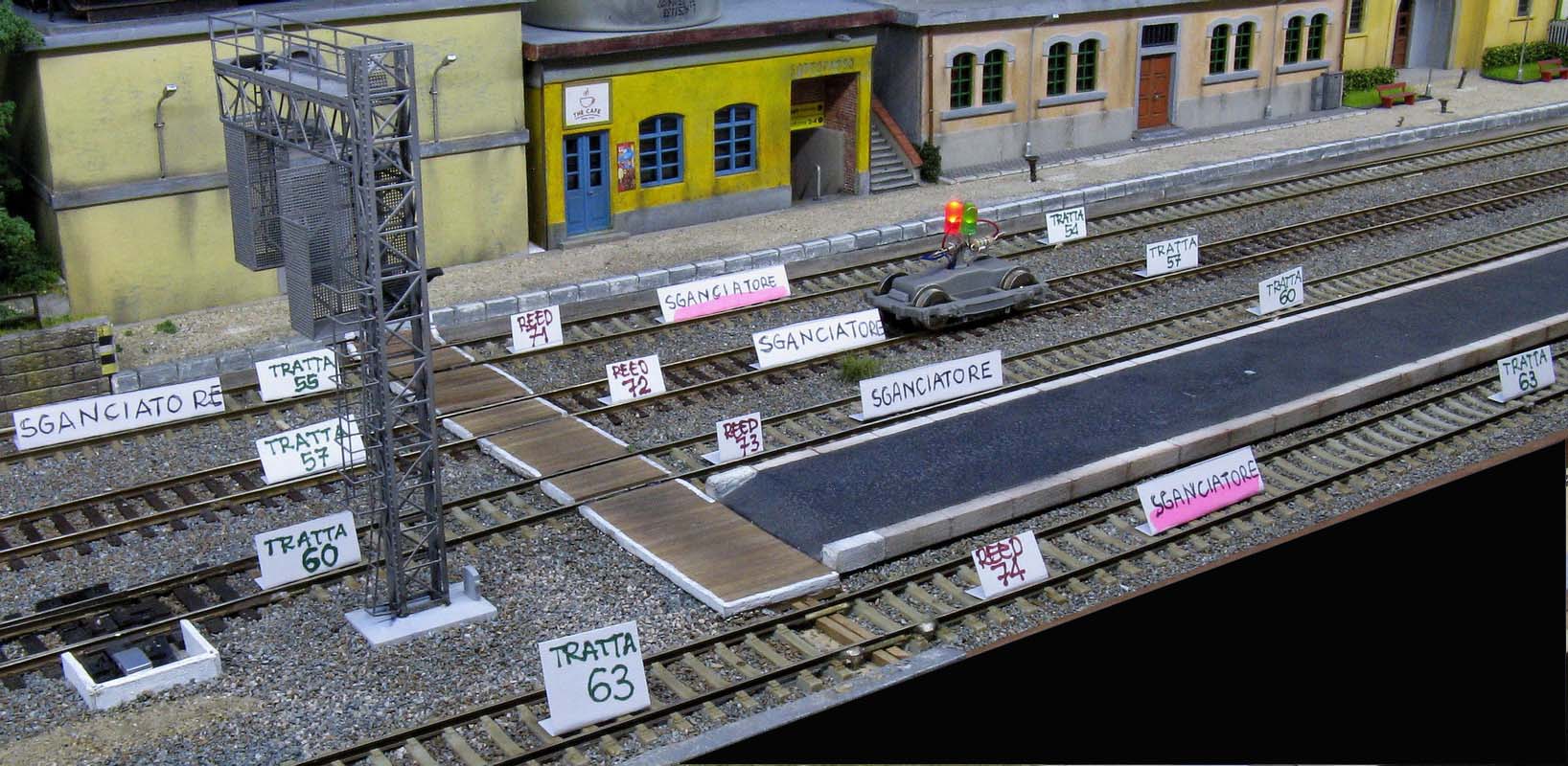

Quando ormai il paesaggio è quasi finito, occorre memorizzare l'esatta posizione di tutte le retroazioni ed altre cose presenti sul plastico, che ad occhio non si notano. Ci si aiuta con qualche dispositivo autarchico. Un discreto numero di cartellini nei punti più significativi, e molte foto su tutta la superficie del plastico, aiuteranno a ricordare anche dopo anni. Il piano schematico dell'applicativo non riesce a dare l'esatta posizione degli enti.

Avresti bisogno di occhialini per la realtà aumentata, per visualizzare sul plastico tutti i dispositivi e pedali !!
MessaggioInviato: giovedì 16 aprile 2026, 11:51
Messaggi: 5084
Sul vecchio plastico, con questo sistema, attraverso le tabelle orarie, o come vengono chiamate oggi: "viaggi automatici" su Win Digipet, riuscivo a comporre e scomporre treni sia sulla parte in vista, sia in quella nascosta, nonché manovre, tutto in automatico, ed in 8 anni di esercizio tutto OK. Vorrei provare anche su questo plastico, anche se W. D. 7.1 mi sembra che fosse più semplice di W. D. 2025. Ma sicuramente, ed a maggior ragione, si potrà fare con questo. Perciò non ho lasciato un solo centimetro del tracciato senza retroazioni.
