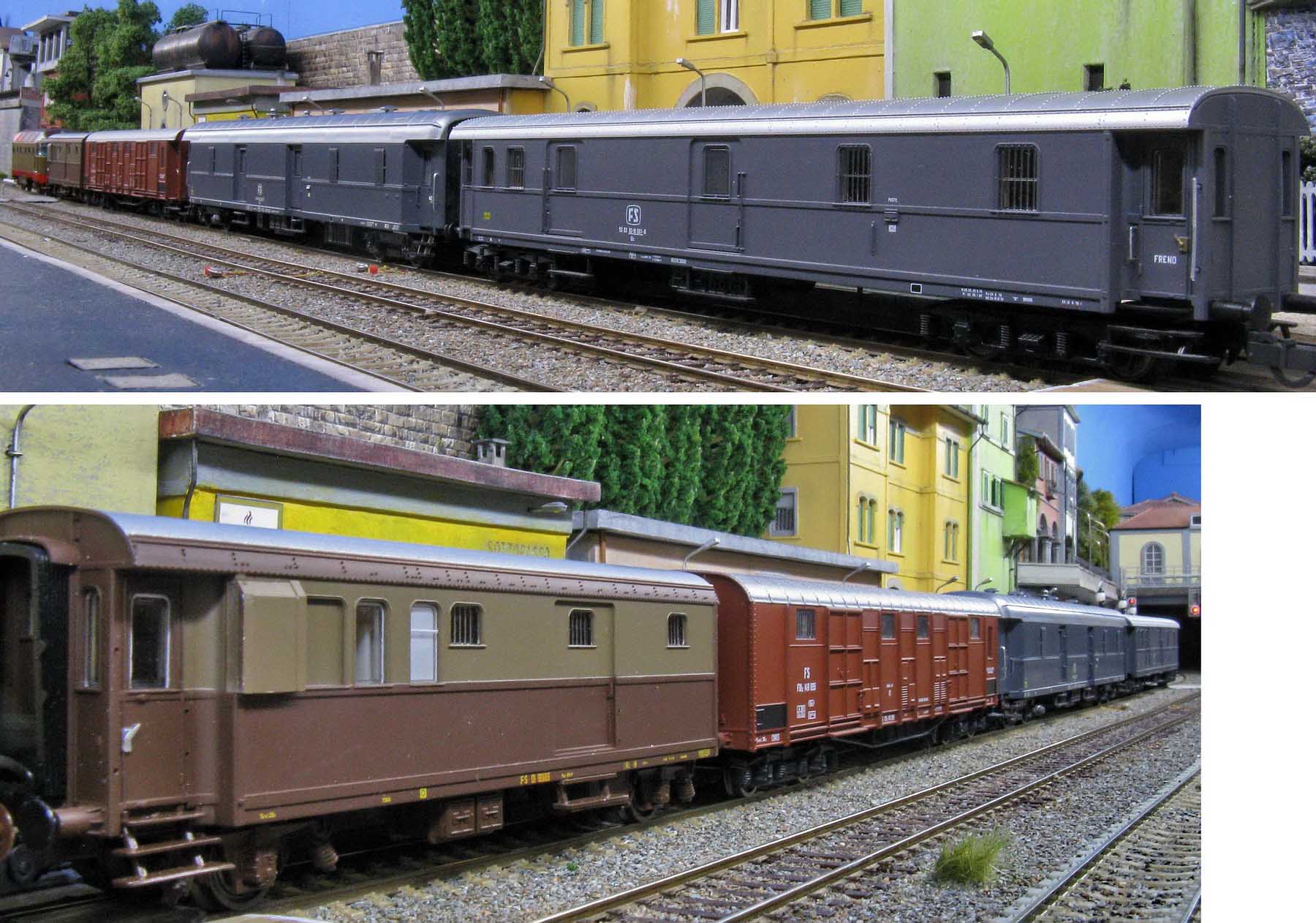

Sarebbe possibile un celere come questo nel 1970 con un Di ed un FDIz entrambi con marcatura vecchia, insieme ad altri due bagagliai con marcatura e logo più recenti?
celer.jpg [ 240.13 KiB | Osservato 139 volte ]
